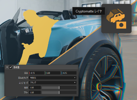

Vulkan の導入に加えて、VRED のレンダリング機能に関する多くの側面を追加し、改善しました。[レンダー レイヤ]モジュールを使用して、カスタムまたはユーザ定義の Cryptomatte レンダー パスを作成できるようになりました。これにより、後処理ワークフローのマスクの作成と割り当てをより詳細にコントロールできます。出力は、各レイヤに個別のマスクが含まれるマルチレイヤ EXR ファイルになります。
多くの場合、レンダリングは完璧です。しかし現実は違います。リアルタイムでもオフラインでも、よりリアルで実写のようなレンダリング結果を実現するために、色収差という視覚効果が新たにリストに追加されました。これは、従来の映画制作におけるカメラのレンズによって引き起こされる効果を模倣したもので、オブジェクトの端で歪みを追加したり、色を分割することができます。これは微妙な効果ですが、3D エクスペリエンスとレンダリングで知覚されるリアルさを大幅に高めます。
