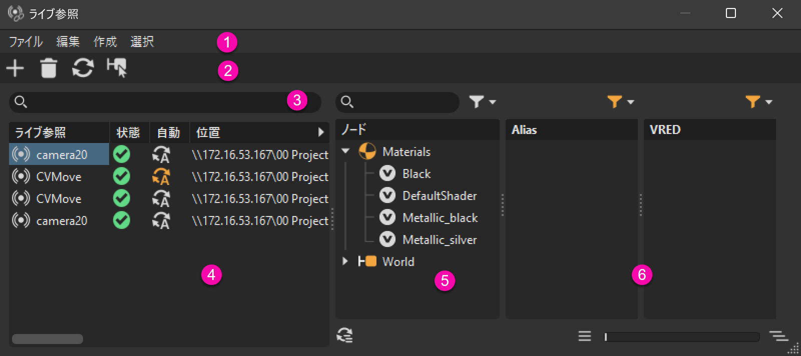

ライブ参照モジュール
このモジュールにアクセスするには、[シーン]メニューで[ライブ参照]を選択します。
2 ツールバー
ライブ参照ツールバーには次のツールがあります。
  • [ライブ参照を作成]アイコン: ファイル ブラウザを開いてライブ参照ファイルを選択し、[ライブ参照を作成]ダイアログを開いてライブ接続を作成します。詳細については、「 [ライブ参照を作成]ダイアログ 」を参照してください。
  • [削除]アイコン: 選択したライブ参照ファイルをリストから削除します。
  • [Alias アイコンから更新]アイコン: Alias との接続を確立し、選択したライブ参照を更新します。[自動更新]がオフになっているファイルを更新する場合に使用します。
  • [ノードを選択]アイコン: 参照エディタおよびシーングラフ内で現在選択されているファイルをすばやく検索して、選択できます。

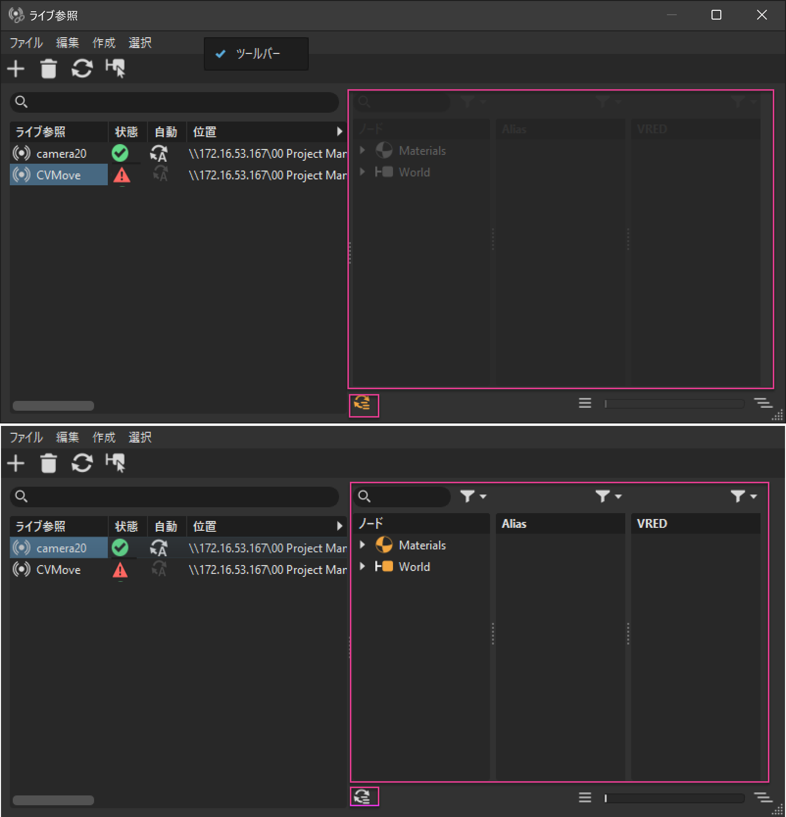

ノード構造がグレー表示されている場合は、[ビューを再ロード]アイコン をクリックしてノード ツリーを再ロードします。

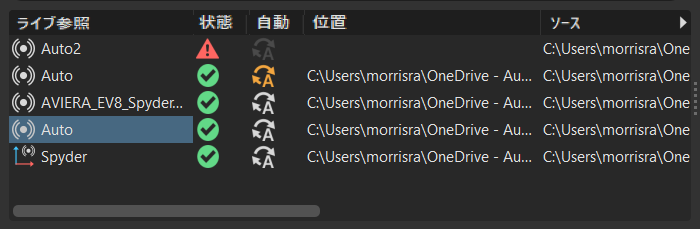

4 ライブ参照リスト
すべてのライブ参照、およびその状態、自動更新の状態、ライブ参照とソースの場所に関する情報のリストを特定します。
ライブ参照リスト
ヒント:
表示する列をカスタマイズするためのリストにアクセスするには、矢印アイコン をクリックします。チェックマーク付きのオプションが表示され、チェックマークの付いていないオプションは非表示になります。
表示列を設定するメニュー

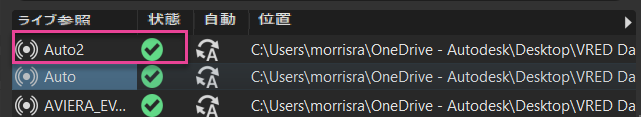

アイコン
さまざまなアイコンを使用して、ライブ参照のタイプとその状態を識別できます。
  • [ライブ参照]: ライブ参照の横にあるアイコンは、ライブ参照のタイプを示します。
    • ライブ参照アイコン: 標準のライブ参照
    • トランスフォーム済みライブ参照アイコン: トランスフォームされたライブ参照
    • 非表示のトランスフォーム済みライブ参照アイコン: 非表示のトランスフォーム済みライブ参照。表示するには、シーングラフまたは参照エディタで、目的のライブ参照の横にあるチェックボックスをクリックしてチェックマークを追加します。

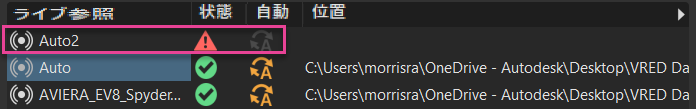

  • [状態]: ライブ参照の状態を示します。
    • 良好アイコン: 良好: 問題は見つかりませんでした。
    • 警告アイコン: 警告: トラブルシューティングが必要な問題が見つかりました。

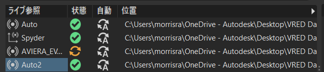

    • [再ロード]アイコン: 再ロード: Alias のライブ参照が変更されています。[自動更新]がオフになっているため、変更を取り込むには、ファイルを VRED に再ロードする必要があります。
      未使用の変更が含まれているファイルを示すライブ参照リスト
  • [自動]: これらのアイコンは、自動更新のステータスを示します。
    • 自動更新が有効アイコン: 有効
    • 自動更新が無効アイコン: 無効: ライブ参照ファイルの状態に問題があります(警告アイコン)。
    • 自動更新がオフ アイコン: オフ: ファイルを有効にして更新するには、このアイコンをクリックします。アイコンが 自動更新が有効アイコン に変わります。
  • [場所]: VRED ライブ参照ファイルの場所を示します。
  • [ソース]: Alias ライブ ソース ファイルの場所を示します。
    ヒント:
    データの場所を指定するには、環境変数 ALIAS_VRED_LIVEREF_LOC を使用します。ALIAS_VRED_LIVEREF_LOC を使用してファイル パスを設定し、ライブ参照キャッシュが使用可能な場合、VRED は他のパスの検索を停止してデータをロードします。
コンテキスト メニュー
[ライブ参照]領域内を右クリックするとコンテキスト メニューが表示され、[Alias から更新][自動更新][ビューを再ロード][作成][ノードを選択][参照エディタ内で表示][ライブ参照を再読み込み]、および[ライブ ソースを置換]にすばやくアクセスできます。これらのオプションの詳細については、「 メニュー 」セクションを参照してください。

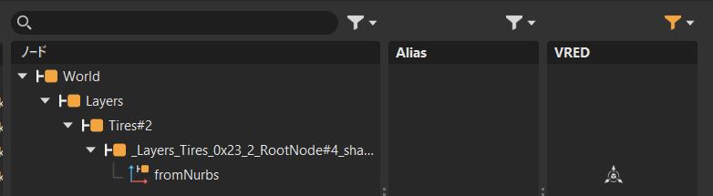

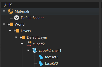

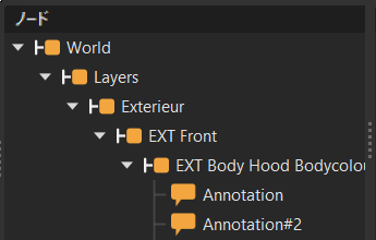

5 [ノード]列
[ノード]列には、現在選択されているライブ参照のノード構造が表示されます。検索とフィルタを使用すると、特定のノードをすばやく見つけることができます。ツリーの展開/折りたたみを行うには、スライダ、[展開]アイコン、および [折りたたみ]アイコン を使用します。
ノード ツリー
ツリー内のノードは、ジオメトリが表示されていることを示す金色ビューを再ロードする必要があることを示すグレー、または非表示のコンテンツを示す白色のいずれかになります。非表示になっているものがある場合、これを表示するには、ライブ参照を右クリックし、コンテキスト メニューで[参照エディタ内で表示]を選択します。参照エディタで参照の横にあるチェックボックスをクリックしてチェックを追加し、ジオメトリを表示できるようにします。[ライブ参照]モジュールに戻ったら、[ビューを再ロード]アイコン をクリックしてビューを再ロードします。
金色 グレー 白色
金色のノード構造 グレーのノード構造 白色のノード構造

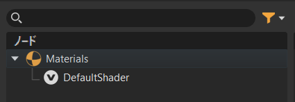

  • [すべて選択]: すべてのフィルタを選択し、フィルタされた結果を表示します。
  • [選択を解除]: すべてのフィルタを選択解除し、すべてのノードを表示します。
  • [選択を反転]: 選択されていないすべてのフィルタを選択し、以前に選択したフィルタを選択解除して、フィルタされた結果を変更します。
  • [マテリアル]: マテリアル ノードのみを表示します。
    ノード ツリー内のマテリアル

[ビューを再ロード]アイコン をクリックすると、コンテキスト メニュー オプションが変更されます。これらのオプションを使用して、ライブ参照を以前の状態に戻します。次のオプションがあります。
  • [ビューを再ロード]: 選択したライブ参照のノード ツリーを[ノード]列にロードし、選択と検索を実行できるようにします。複数のライブ参照の操作中に、ライブ参照の切り替えやノードの再ロードを行う場合に使用します。

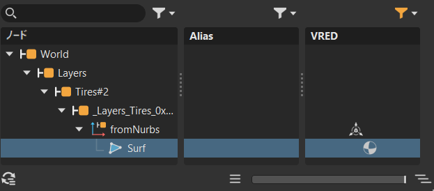

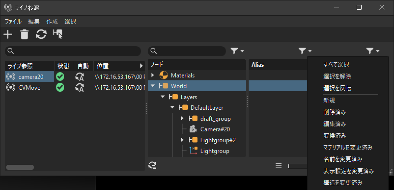

6 Alias と VRED の列
フィルタが設定されている場合、一致を示すアイコンが列に表示されることがあります。このアイコンを使用すると、一致するノードを識別しやすくなります。列のアイコンをクリックすると、ノード ツリー内のノードがハイライト表示されます。
アイコンとノードが選択された Alias と VRED の列
Alias と VRED のフィルタ
[フィルタ]アイコン をクリックして、次のオプションのいずれかを選択します。ライブ参照に有効なフィルタと一致するノードが含まれている場合は、列が更新されます。フィルタに一致するノード(Alias または VRED の列にアイコンが表示されているノード)を確認するには、ノード ツリーの展開アイコン をクリックします。ノードが表示されない場合、一致するノードはありません。
VRED 列のアイコンの例
  • [すべて選択]: すべてのフィルタを選択し、フィルタされた結果のアイコンを表示し、それに応じて[ノード]列に表示されているノードを更新します。
  • [選択を解除]: すべてのフィルタを選択解除します。
  • [新規]: Alias または VRED の列に、ファイルにノードが追加されたことを示す [新規作成]アイコン が表示されます。[ノード]列のノードも更新されます。
  • [削除済み]: Alias または VRED の列に、ファイルからノードが削除されたことを示す [削除済み]アイコン が表示されます。[ノード]列のノードも更新されます。
  • [編集済み]: Alias または VRED の列に、ノードが編集されたことを示す [編集済み]アイコン が表示されます。[ノード]列のノードも更新されます。
  • [トランスフォーム済み]: Alias または VRED の列に、ノードがトランスフォームされたことを示す トランスフォーム マニピュレータ アイコン が表示されます。
  • [マテリアルを変更済み]: Alias または VRED の列に、マテリアルが変更されたノードを示す マテリアル ボール アイコン が表示されます。
  • [名前を変更済み]: Alias または VRED の列に、ノードの名前が変更されたことを示す [名前を変更済み]アイコン が表示されます。
  • [表示設定を変更済み]: Alias または VRED の列に、表示設定が変更されたノードを示す [表示設定]アイコン が表示されます。
  • [構造を変更済み]: Alias または VRED の列に、ライブ参照のノード構造が変更されたことを示す アイコン が表示されます。

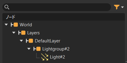

Alias のライト
VRED がライブ参照からライトを取得すると、次のライト タイプが Alias と VRED の間で同期されます。
  • エリアライト
  • 指向性ライト
  • スポット ライト
  • ポイント ライト
制限事項: Alias のリニア ライトとアンビエント ライトは、VRED ではサポートされていません。
次のプロパティが同期され、Cast Shadows (Alias)が若干変更されています。Cast Shadows (Alias)は、[シャドウ マテリアル]の[シャドウを投影] (VRED)にマップされています。
  • 位置
  • 方向
  • カラー
  • 強度

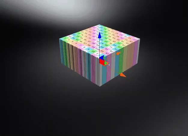

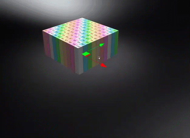

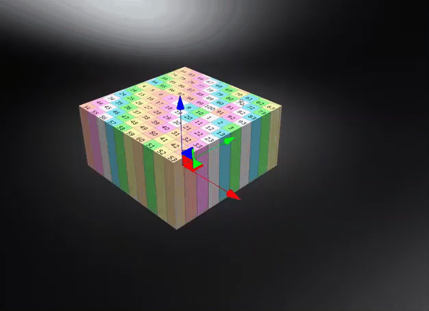

Alias からのワールド空間テクスチャ投影
テクスチャのスケーリングに問題がないときでも、空間内でモデルを移動またはアニメートする場合は、ワールド空間テクスチャのトランスフォームをオブジェクト レベルでフリーズできるようになりました。これらのオプションは、シーングラフの[編集]メニューとコンテキスト メニューにあります。
ヒント:
これにより、複雑さが一段階上昇し、同じマテリアルを共有するオブジェクトで異なる動作が発生する可能性が生じるようになりました。したがって、シーングラフの[選択フィルタ]メニュー [選択フィルタを選択]アイコン > [フリーズ テクスチャのトランスフォーム] を使用して、ツリーおよびビューポート内でフリーズされたテクスチャ トランスフォームを含むすべてのノードを選択してください。
  • [ワールド空間テクスチャ トランスフォームをフリーズ]: トライプラナー、平面、またはプロシージャル テクスチャ投影を計算するために、ジオメトリの現在のワールド空間トランスフォームをフリーズします。ワールド空間テクスチャ トランスフォームをフリーズすると、現在のワールド空間トランスフォームがジオメトリとともに保存され、テクスチャ投影の計算に使用されます。トランスフォームがフリーズしている場合、ジオメトリに関するトランスフォームはテクスチャ投影に影響しなくなり、作成されたテクスチャはジオメトリに固定されたままになります。
    [ワールド空間テクスチャ トランスフォームをフリーズ]を示す例
    ワールド空間テクスチャ投影がフリーズされているオブジェクト
  • [ワールド空間テクスチャ トランスフォームをクリア]: ジオメトリから、以前にフリーズしたワールド空間テクスチャ トランスフォームを削除します。
    [ワールド空間テクスチャ トランスフォームをクリア]を示す例
    ワールド空間テクスチャ投影がフリーズ解除されているオブジェクト
フリーズされたテクスチャ トランスフォームのフィルタ
シーングラフで作業しているときに、フリーズされたテクスチャ トランスフォームをすばやく見つけるには、[選択フィルタ]メニュー[フリーズされたテクスチャ トランスフォーム]オプションを使用します。
前のシーングラフ フィルタ済みのシーングラフ
シーングラフ ツリー シーングラフがフィルタされ、フリーズされたテクスチャ トランスフォームを持つノードのみが表示される
投影空間の設定
また、テクスチャ投影に使用するテクスチャ座標系を設定する[投影空間]オプションが、マテリアル エディタの[リアリスティック]タブ > [一般]セクションに追加されました。
VRED でテクスチャを投影する場合、およびカーペイント マテリアルのフレークのサイズを決定する場合は、モデルのスケーリングと移動が考慮されます。この方法は、トライプラナー マッピングを使用するテクスチャが空間内で制止したままになるのを防ぐことができるので、便利です。ただし、問題になることもあります。たとえば、モデルがさまざまな単位で作成されている場合、これらを読み込んだ後にルート ノードにスケーリングを適用すると、カーペイント マテリアルのフレークのサイズが不適切になります。以前は、この問題を解決するには、シーングラフ内のすべてのスケールをフラッシュするか、マテリアル内のフレーク サイズを調整する必要があったため、スケールが異なる複数のオブジェクトの間でフレーク サイズを再利用することは困難でした。
次の中から選択します。
  • [オブジェクト空間]: オブジェクト空間でトライプラナー、平面、またはプロシージャル テクスチャ投影を計算し、テクスチャをオブジェクトと共にトランスフォームする場合に、シーン内のオブジェクトの位置に関係なく相対的な配置が維持されるようにします。このオプションを使用すると、オブジェクトを回転するときに、テクスチャを同時に回転させることができます。
    オブジェクト空間
  • [ワールド空間]: トライプラナー、平面、またはプロシージャル テクスチャ投影の計算にワールド空間を使用します。投影されたテクスチャまたは構造は、ワールド空間のテクスチャ トランスフォームがフリーズされていない限り、オブジェクトのトランスフォームから独立したままになります。これは、ワールド空間に位置合わせする必要がある地面テクスチャに使用します。これにより、回転によってはサーフェスに歪みが発生する可能性があることに注意してください。
    ワールド空間

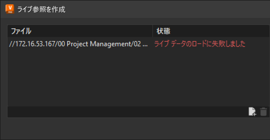

  • 問題: ライブ参照を作成しようとすると、[ライブ参照を作成]ダイアログに、ステータスとして「ライブ データのロードに失敗しました」と表示されます。Alias で、このファイルがライブ状態になっていません。
    「ライブ データのロードに失敗しました」というエラーが発生
    解決方法: Alias ユーザに連絡し、Enable Live を選択して接続を確立するよう依頼します。次に、VRED の[ライブ参照を作成]ダイアログで[OK]をクリックします。接続が確立されたので、問題は解決しました。ダイアログが閉じ、[ライブ参照]リストに目的のファイルが表示されます。

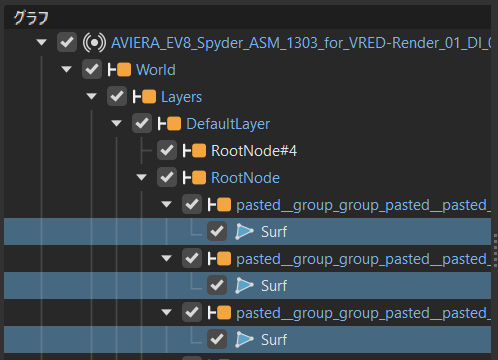

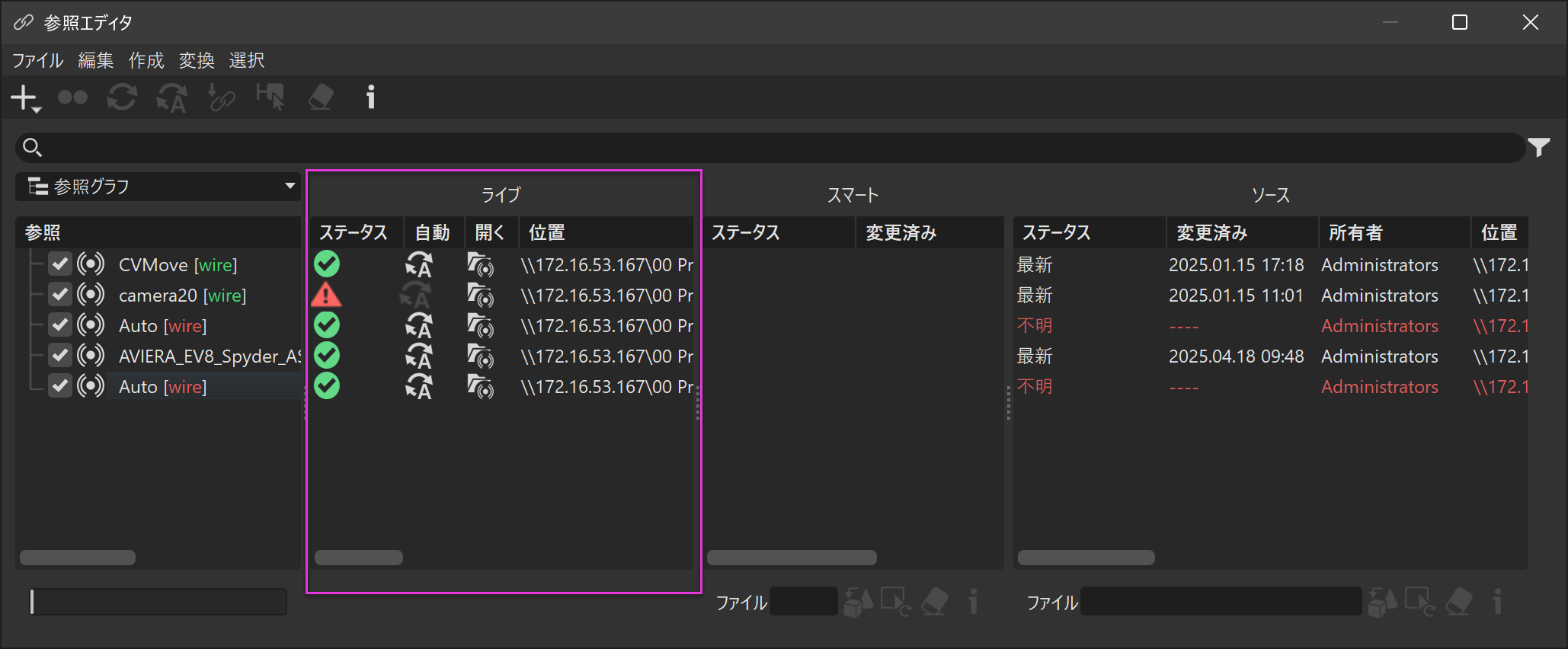

参照エディタによるトラブルシューティング
[ライブ参照]セクションが表示された参照エディタ
ライブ参照ファイルのステータスを示す[ライブ]セクションが参照エディタに追加されました。ファイルの状態、ファイルが最新であるかどうか、問題があるかどうか、自動更新が有効かどうか、ライブ参照エディタでファイルが開いているかどうか、およびファイルの場所を確認してください。
[ライブ]セクションには、ライブ参照ファイルのステータス、自動更新の状態、ファイルが開いているかどうか、およびファイルの場所を示すアイコンが表示される列があります。[ソース]セクションを使用して、ソース ファイルのステータス、状態、所有者、場所を確認します。また、新しいコンテキスト メニュー オプションで、参照エディタのメニューにあるオプションと同じ操作を行うこともできます。これらのオプションについては、参照エディタの「メニュー バー」を参照してください。
ステータス
アイコンの色は、ライブ参照ファイルの状態を示します。
  • 緑色の[ステータス]アイコン は、Alias と VRED の間でコンテンツが同期されていることを示します。
  • オレンジ色の[ステータス]アイコン オレンジは、[自動]が無効になっており、変更があることを示します。このアイコンをクリックすると、更新がトリガされ、製品が同期されます。アイコンは緑に変わります。
  • 赤色の[ステータス]アイコン は、警告エラーを示します。
自動
アイコンの色は、自動更新の状態を示します。
  • オレンジ色の[自動更新]アイコン オレンジは、自動更新が有効であることを示します。アイコンをクリックすると、自動更新は無効になり、アイコンは明るいグレーに変わります。
  • 明るいグレーの[自動更新]アイコン グレーは、自動更新が無効であることを示します。アイコンをクリックすると、自動更新は有効になり、アイコンはオレンジ色に変わります。
開く
アイコンの色は、ライブ参照モジュールが開いているのか、または閉じているかを示します。
  • グレーの[開く]アイコン グレーは、ライブ参照モジュールが閉じていることを示します。
  • オレンジ色の[開く]アイコン オレンジは、ライブ参照モジュールが開いていることを示します。
位置
Alias がライブ参照データを書き込むフォルダのパスが表示されます。これは、両方の製品が同期していない場合に確認する目的で使用できます。ファイルが同期されていない場合、Alias ユーザと VRED ユーザで表示されるフォルダは異なります。

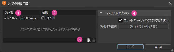

Alias と VRED の間にライブ接続を確立するには、[ライブ参照を作成]ダイアログを使用します。[ライブ参照を作成]ダイアログにあるオプションは、次のとおりです。
ラベルが設定された[ライブ参照を作成]ダイアログ
  • 1 [ファイル]: ライブ参照になるファイルとその場所を一覧表示します。
  • 2 [状態]: ライブ参照ファイルの状態を表示します。[OK]をクリックする前のステータスは[保留中]です。[OK]をクリックして、問題がなければ、ダイアログは閉じ、ライブ参照モジュールが表示されます。ただし、接続を確立するときに問題が発生した場合は、ステータスとして「ライブ データのロードに失敗しました」と表示されます。
    原因は、ファイルが Alias で Live に設定されていないことです。この問題を解決するには、Alias ユーザが Enable Live を選択する必要があります。この操作が完了したら、VRED ユーザは[ライブ参照を作成]ダイアログで[OK]をクリックします。接続が確立されたので、問題は解決しました。ダイアログが閉じ、[ライブ参照]リストに目的のファイルが表示されます。
    • 3 [読み込み]アイコン: 読み込みファイルをリストに追加します。[読み込み]アイコン をクリックします。1 つまたは複数のファイルにナビゲートして選択し、[開く]をクリックすると、それらのファイルがファイル リストにロードされます。
    • [削除]アイコン: 選択したロード済みファイルをリストから削除します。[ファイル]リストで 1 つまたは複数のファイルを選択し、削除アイコン をクリックします。
  • 4 [マテリアル オプション]: 接続が確立され、ファイルがロードされるときに、アセット マネージャからライブ参照シーンにマテリアルを適用するオプションを提供します。完了したら、[OK]をクリックします。
    • [アセット マネージャからマテリアルを適用]: アセット マネージャのマテリアルをライブ参照シーンに適用できます。[フォルダを選択]で使用します。
    • [フォルダを選択]: このオプションは、[アセット マネージャからマテリアルを適用]を有効にするとアクティブになります。アセット マネージャが開き、アセット マネージャでマテリアルを名前で選択した後、ライブ参照シーンに適用できるようになります。

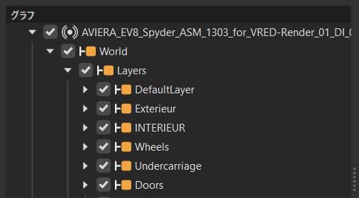

シーングラフでのライブ参照の変更
シーングラフで作業しているときにライブ参照ファイルを識別するには、次のアイコンを確認します。
次のオプションも追加されました。
