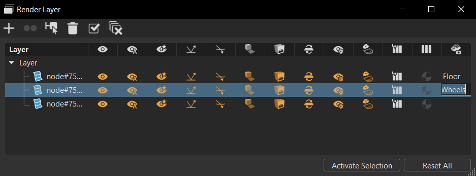

[レンダー レイヤ]モジュールに、cryptomatte の名前文字列を表示する Cryptomatte アイコン Cryptomatte レイヤ列が追加されました。Cryptomatic オブジェクト パスを使用してレンダリングする場合と比較して、生成されるパスの数が少なくなります。複数のオブジェクトを持つレンダー レイヤを作成し、それぞれを独自の Cryptomatte パスに割り当てます。レンダーパスを使用して、Cryptomatte 列にオブジェクトをドロップし、レイヤの名前を入力します。レイヤ フォルダに割り当てられたすべてのオブジェクトが、この暗号オブジェクト パスに追加されます。生成されるパスの数が大幅に減り、後で合成しやすくなります。
これを[Cryptomatte マテリアル]パスおよび[Cryptomatte オブジェクト]パスと一緒に使用すると、領域全体の処理とマスクを使用した後処理が容易になります。マテリアルとは無関係に、必要なジオメトリのセットをレイヤに組み合わせてカスタム マットを作成します。方法については、「カスタム マットの作成方法」を参照してください。
名前が付いた Cryptomatte レンダー レイヤ列

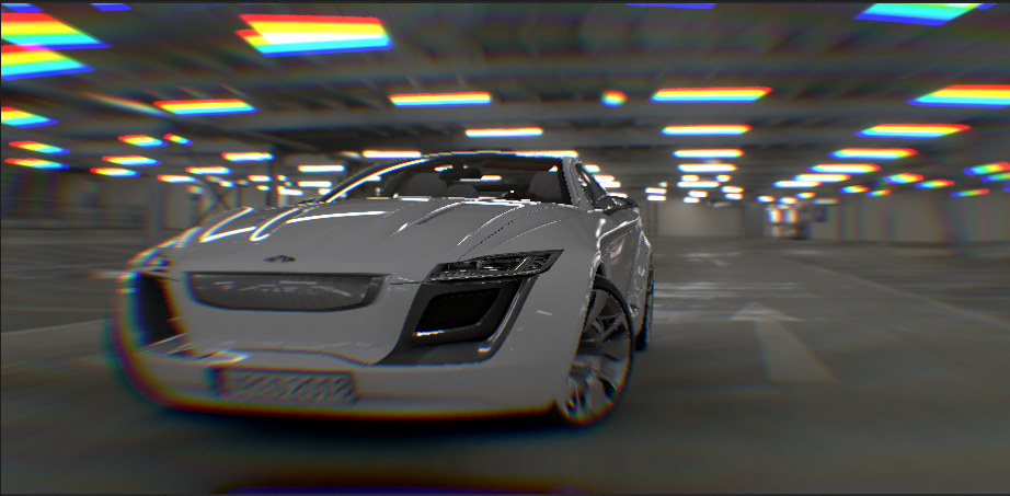

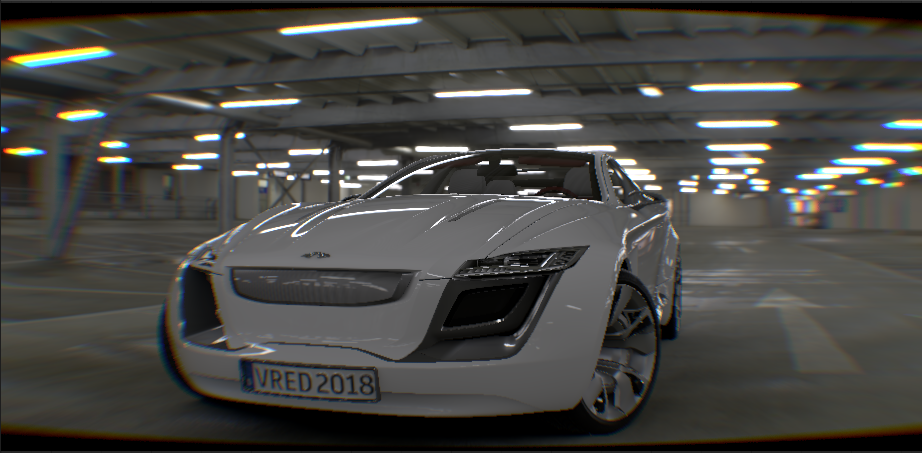

色収差
[色収差]を使用すると、クリーンなレンダリングを歪ませ、外観をより感情的なものに変えることにより、映画のようなカメラ効果を実現できます。カメラ エディタの[イメージ処理]タブに[色収差]セクションがあります。
色収差とは?
光がレンズを通過すると、さまざまな波長に分離されます。各波長のレンズの反射率のばらつきにより、それぞれが異なる速度で移動します。これは、オブジェクトのエッジの周りの色で区切ることで明らかです。このエフェクトは、ビデオ ゲームで芸術的な効果を追加し、カメラ レンズの光学特性をシミュレートして、よりフォトリアリスティックな外観を作成するためによく使用されます。また、スタイル ツールとしても使用されることもあります。

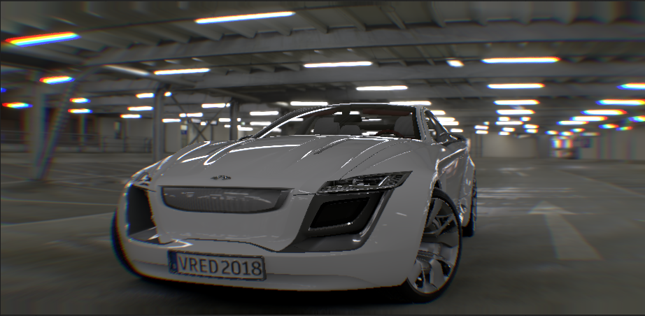

色収差のあるイメージ
色収差の設定
次の設定を使用して、色収差効果をカスタマイズします。

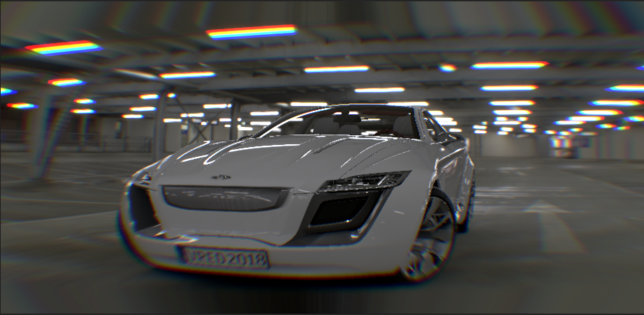

  • [歪み]: X、Y、Z の色収差効果のレンズ歪み係数を設定します。
    色収差歪みが 1 のイメージ

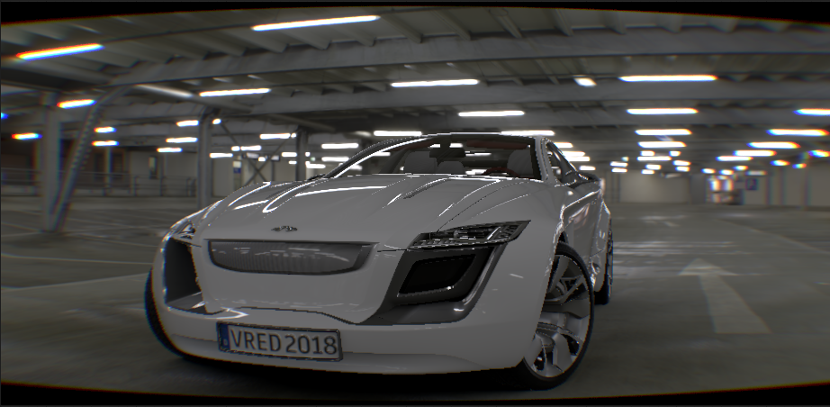

  • [歪みのタイプ]: 適用される歪みのタイプを設定します。画像の縦横比に基づく[樽型]と、画像の縦横比を無視して歪みに丸いシェイプを使用しようとする[放射状]から選択します。
    樽型歪み 放射状歪み
    色収差樽型歪みの例 色収差放射状歪みの例

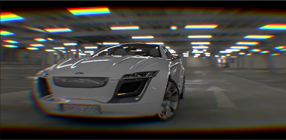

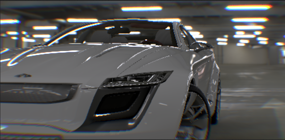

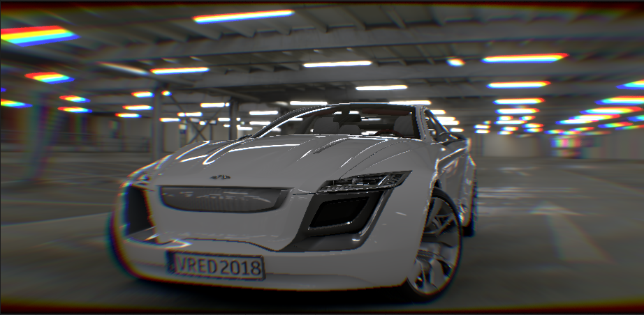

  • [強度]: レンズの色収差効果と歪みの強さを決定します。効果を上げるには、 値を増やします。効果を下げるには、値を小さくします。
    強度 = 0.3 強度 = 1
    色収差強度 0.3 の例 色収差強度 1 の例

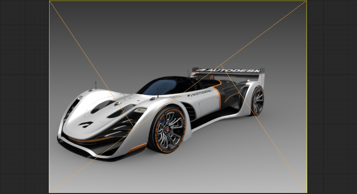

  • [中央対角線]: レンダー ビューの中心で交差するオレンジ色の対角線ガイド ラインを描画します。
    中央対角線

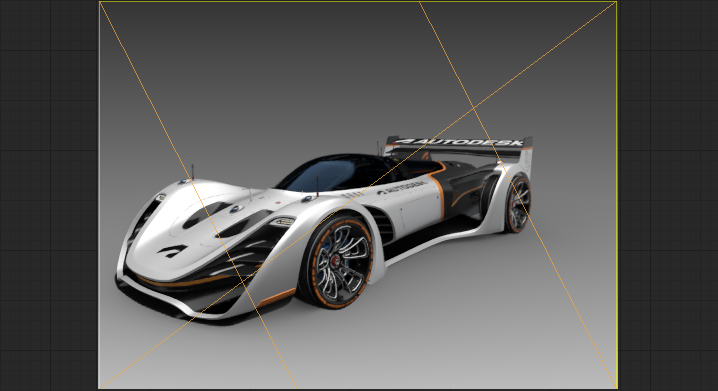

  • [黄金三角形]: レンダー ビューにオレンジ色の対角線ガイド ラインを描画し、フレームを三角形に分割します。これらの三角形は主要な要素を配置する際のガイドとなり、ダイナミックでバランスの取れた構図を作成できます。これを使用すると、対称性、明確性、調和の感覚を養うことができます。
    黄金三角形
