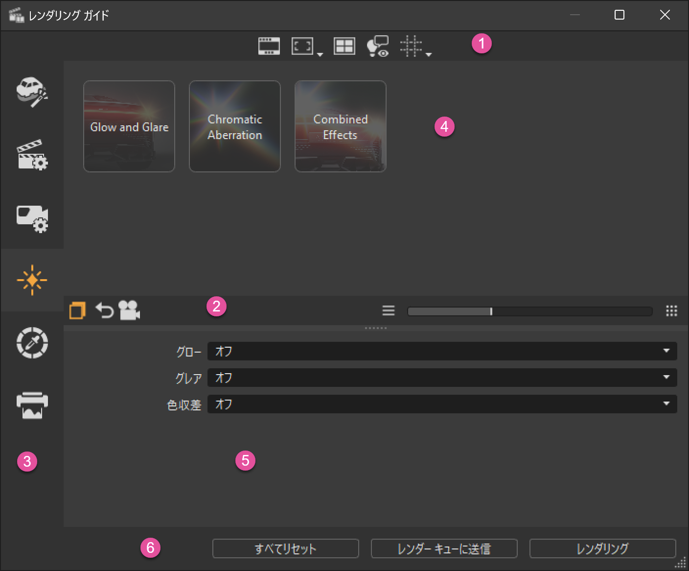

[レンダリング ガイド]は、初心者や、上級者以外のユーザが、レンダリングされた映画のようなムーディーなイメージをすばやく作成するのに役立ちます。たとえば、シーン内に既にデータが含まれている場合に、ライブ参照セッションからアクセスすると表示されます。さまざまな設定を探す必要はありません。[レンダリング ガイド]には、ワークフローで制御されるツールセットが 1 か所にまとめられています。ユーザはカテゴリ間を前後に移動するオプションを使用して、カテゴリを調べることができます。カテゴリは段階的なガイドとして使用してください。上から順に作業を進めることで、最終結果をレンダリングできます。
ビデオ キャプション: 作業を容易にするもう 1 つの追加機能は、レンダリング ガイドです。これは、ライブ参照を介して VRED にデータを送信し、印象的なイメージをすばやく作成したい Alias ユーザにとって、開始するのに最適な場所です。レンダリング ガイドの目的は、シーンの外観を良くするために必要な最も重要な機能を要約することです。したがって、新規ユーザまたはカジュアル ユーザは、ガイド付きの手順に沿って映画レベルの外観を実現するための簡単なウィザードを使用できます。このモジュールは、最も重要な機能を組み合わせ、セットアップを自動化して、最小限の労力と専門知識で優れたイメージを作成します。

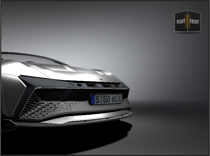

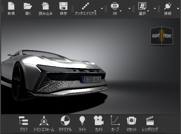

[メイン ツールバーを切り替え]: ビューポートから VRED ツールバーを削除することでこのツールバーを非表示にして、レンダリング時にシーンが整然と表示されるようにします。
| 元のレイアウト | [メイン ツールバーを切り替え]を使用 |

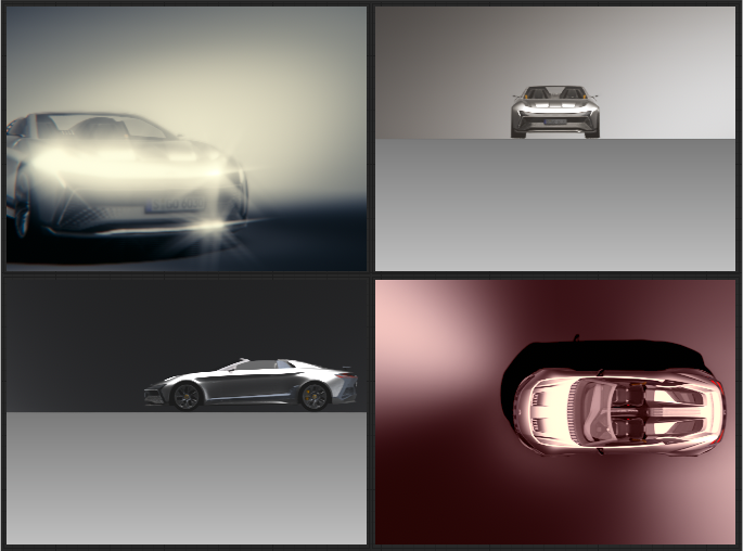

[分割ビューを表示]: レンダリング時に、ビューポートに 4 つの異なる角度で表示されるようにレイアウトします。
ビューごとに異なるカラー グレーディング プリセットまたは効果を適用するには、ビューをクリックし、カラー グレーディング プリセットをクリックしてから、効果プリセットをクリックします。次のビューをクリックして、異なるプリセットを選択します。

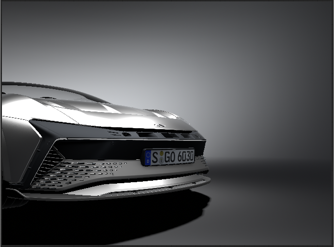

[ヘルパーを表示]: ViewCube、ナビゲーション バー、表示されているカメラなど、レンダリングの妨げになる補助 UI を非表示にします。
| [メイン ツールバーを切り替え]を使用 | [ヘルパーを表示]を使用 |

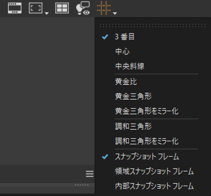

[構図ガイド]: ビューポートに構図ガイドを表示します。シーンを合成し、オブジェクトを最適な場所に配置するときにこれらの機能を使用すると、レンダリングの構成を視覚的に引き立たせて、さらにアーティスティックにできます。アスペクト比(
)を変更すると、構図ガイドも変化します。
をクリックして押したままにすると、1 つまたは複数のオプションを選択して合成線を設定するメニューが表示されます。
![[構図ガイド]メニュー](../../../../images/RenderGuideCompLineMenu.png)
さまざまな構図ガイドのタイプについては、「 構図ガイド 」を参照してください。
このバーのツールは、次の目的に使用されます。
: カテゴリごとに既定で表示されるプリセットの下に、コンテンツ固有のプロパティが一覧表示されます。これらのプロパティを表示または非表示にするには、
をクリックします。これらのプロパティを使用して、レンダリング イメージを微調整し、目的の外観を実現します。
: プロパティをシーンまたはファイルの既定値にリセットします。
引き続き追加のオプションが必要な場合は、以下を使用して関連モジュールにすばやくアクセスします。
スライダとボタンを使用すると、バーの上に表示されているプリセットのサイズをすばやく変更できます。
ガイドの左側に、ワークフローで制御されるプリセットとそのプロパティにアクセスするためのカテゴリが配置されています。これらをガイドとして使用し、各カテゴリを前後に移動します。[シネマティック設定]から開始し、[レンダリング設定]、[カメラ設定]、[効果]、[カラー グレーディング]、および[レンダリング出力]の作業を行い、レンダリングされた映画のようなムーディーなイメージをすばやく作成します。
初心者でも使いやすいように、シネマティック、レンダリング、カメラ、効果、カラー グレーディング、レンダリング出力のすべてのプリセットを 1 か所にまとめました。これらを使用すると、専門知識がなくとも、最小限の労力で必要な外観をすばやく実現することができます。
外観をさらに洗練させるために細かな調整が必要な場合は、以下の[プロパティ]セクションのオプションを使用します。
[プロパティ]セクションにない追加の設定にアクセスするには、分割バーの
[レンダリング設定]および
[カメラ エディタ]のクイック アクセス ボタンを使用します。
プリセットに黄色の境界線とアイコンが表示される場合は、プロパティが変更されています。これはエラーを意味するものではなく、変更されていることを示す視覚的な手がかりになります。
[シネマティック設定]にアクセスするには、[プリセット]領域の
をクリックします。シーンにプリセットが適用されて[プロパティ]にロードされ、表示されるシネマティック効果を実現するために使用される設定が表示されます。
をクリックすると、次のプロパティがまだ表示されていない場合は表示されます。

使用するエフェクトを設定するには、[プリセット]領域で
をクリックし、[グローとグレア]、[色収差]、[結合された効果]のプリセットから選択します。シーンにプリセットが適用されて[プロパティ]にロードされ、このプリセットの設定が表示されます。
をクリックすると、次のプロパティが表示されます。

4 つのビューを含む分割画面ビューに切り替えるときに、ビューとカラー グレーディング プリセットをクリックすると、ビューごとに異なるカラー グレーディング プリセットを適用できます。次に、異なるビューと異なるプリセットをクリックします。
