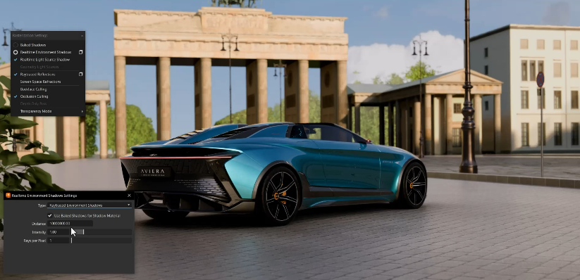

リアルタイム環境シャドウ設定
レイトレースされたアンビエント オクルージョンと環境シャドウ
この新しいオプションには、レイトレーシングを使用して拡散反射光のリアルタイム シャドウを計算する 2 つの新しい方法、レイトレース環境シャドウレイ トレース アンビエント オクルージョンが含まれています。これらの方法は、レイトレーシング互換のグラフィックス カードが必要とするため、Vulkan でのみ使用可能です。これらは、Vulkan と OpenGL の両方で使用できる他のシャドウ タイプ、SSAO の代わりとなるものです。リアルタイム環境シャドウはパフォーマンスに大きな負担をかける可能性があるため、[オフ]を選択して無効にすることもできます。

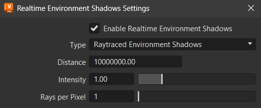

[設定ボックス]をクリックして、[リアルタイム環境シャドウ設定]を開きます。この設定では、使用するシャドウ タイプ、およびシャドウ マテリアルにベイク処理されたシャドウを使用するかどうか、シャドウの距離、強度、ピクセルあたりのレイ数を設定できます。これらの設定の詳細については、「 リアルタイム環境シャドウ 」を参照してください。
[リアルタイム環境シャドウ設定]ダイアログ ボックス
レイトレース アンビエント オクルージョン
レイトレーシングと互換性のあるグラフィックス カードが必要なため、Vulkan でのみ使用できます。レイトレーシングをサポートするハードウェアのSSAO の代わりに、Vulkan にレイトレース アンビエント オクルージョンのサポートを追加しました。これを使用すると、拡散反射光のシャドウ領域をより正確にリアルタイムで計算できます。すべての方向のシャドウを計算し、SSAO の制限に対処しながら、シーンの表現をよりリアリスティックにします。
制限事項: - テッセレーション(ディスプレイスメント マップ)はサポートされていません。したがって、メッシュのテッセレーションされていないバージョンが使用されます。
  1. [可視化]メニューで[ラスタライゼーション設定] > [リアルタイム環境シャドウ] [設定]アイコン を選択して、[リアルタイム環境シャドウ設定]を開きます。
  2. [タイプ]ドロップダウン メニューから[レイトレース アンビエント オクルージョン]を選択します。
レイトレース環境シャドウ
レイトレーシングと互換性のあるグラフィックス カードが必要なため、Vulkan でのみ使用できます。このシャドーではレイトレーシングを使用して、拡散反射光の近似シャドウを計算します。その際に、環境マップからのライティングを考慮して、より明るいスポットによって投影されるソフト シャドウを作成します。
アンビエント オクルージョンではすべての方向からのライティングが同じ重要度で計算されますが、レイ トレーシング環境シャドウでは、明るい領域の方が重要度が高くなり、より明確なシャドウが作成されます。
  2. [タイプ]ドロップダウン メニューから[レイトレース環境シャドウ]を選択します。

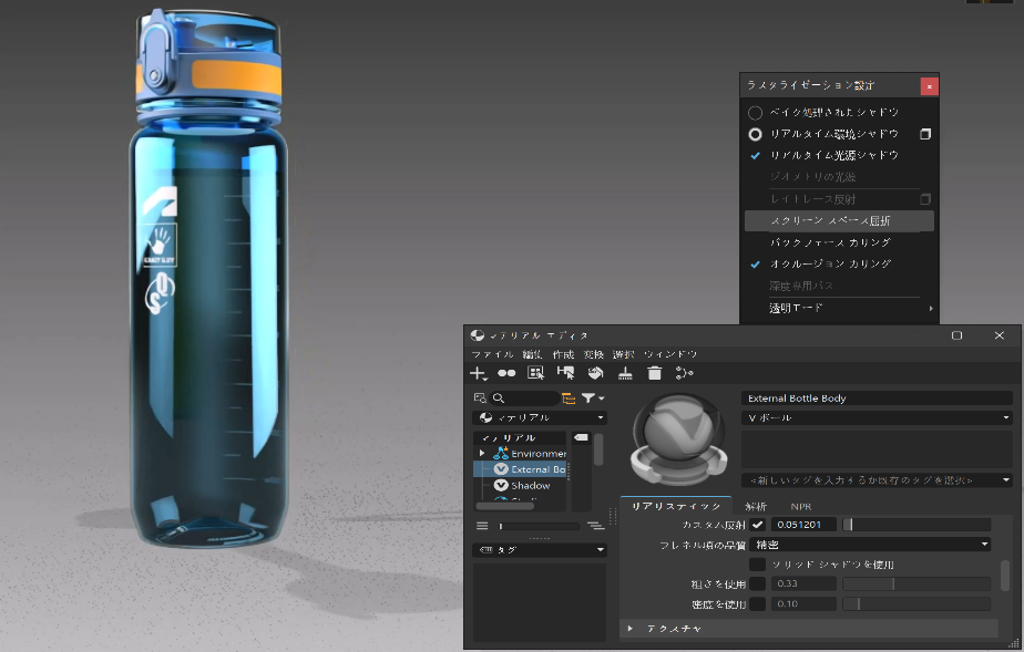

スクリーン スペース屈折
Vulkan でのみ使用できます。ガラスやプラスチックなどの半透明・透明な素材に、光の屈折をリアルタイムにシミュレートすることで臨場感を与えるスクリーン スペース屈折(SSR)を実装しました。[可視化]メニューの[ラスタライゼーション設定]オプションにあります。
ヒント:
屈折は、マテリアル エディタを使用して各マテリアルに対して個別に有効または無効にすることもできます。
スクリーン スペース屈折で Vulkan を使用した例
制限事項: 現時点では、これはリアルタイムで実装されるため、いくつかの制限があります。
  • [透明度]: この機能はカメラに最も近い透明なレイヤに限定され、その背後にある追加の透明なマテリアルはすべて無視されます。
  • [屈折]: これらは CPU または GPU レイトレーサの結果と一致しません。
  • [DLSS-RR]: スクリーン スペース屈折を使用すると、アーティファクトが生成されます。この問題を回避するには、スクリーン スペース屈折の使用中に既定のデノイザーを使用します。既定のデノイザーでは結果が悪くなり、遅延が増える傾向があるため、この状況では品質の低下が予想されます。
  • [DLSS]: スクリーン スペース屈折を使用しているときに DLSS が有効になっている場合、最初に低解像度がレンダリングされ、既定のデノイザーでノイズ除去された後、DLSS によってアップスケールされます。このため、スクリーン スペース屈折 + DLSS では、DLSS を使用しないスクリーン スペース屈折よりも品質が低下する傾向があります。

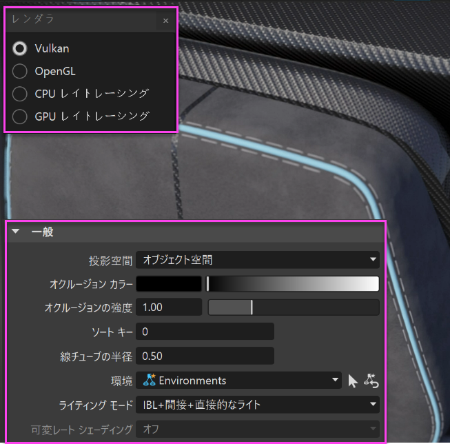

線チューブ
VRED は Vulkan で線チューブをサポートするようになりました。線のジオメトリにマテリアルを適用し、線全体に沿って均一になるようにチューブの半径の厚さを設定します。線は、接続された多数のカプセルによって近似されます。状況によっては、線セグメントの間にカプセル キャップが見えることがあります。線の太さをコントロールするには、[マテリアル エディタ] > [一般]セクションで[線チューブの半径]オプションを使用します。
自動車のシート トリムに使用される線チューブ
  • VRED の一部の線チューブ ジオメトリにテクスチャ座標がありません。ソースの線ジオメトリにテクスチャ座標がある場合、線にはテクスチャ座標しか含まれません。
  • テクスチャ座標を使用するマテリアルは避ける必要があります。
  • 線チューブの半径はレイ トレース反射では機能しません。既定の半径(1 単位)が使用されていますが、これは通常、チューブ線が細すぎることを意味します。
