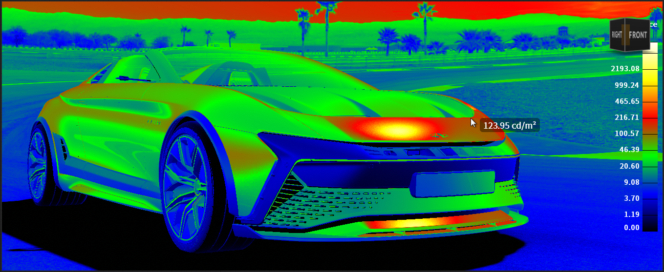

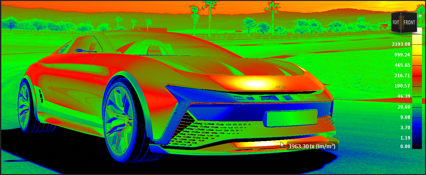

詳細な照明のシミュレーションから情報を抽出するために、輝度値および照度値インジケータでは、カーソルの近くにカンデラ/m² およびルーメン/m² で明度の値が表示されます。この精度は、明度を正確に測定および調整するために非常に有効であり、照明の設計において最適な視覚的効果を実現できます。

[輝度]と[照度]のトーンマッパー カーソル オーバーレイが追加されました。これにより、レンダリング中の特定の輝度値に関する詳細情報が提供されます。輝度の値は、カーソルの周囲 5 x 5 ピクセルの半径内に cd/m² とルクス(lm/m²)で表示されます。これは、照明のシミュレーションで、値のスケールに関係なく正確な輝度測定が必要な場合に使用します。[輝度]と[照度]のトーンマッパーは、[カメラ エディタ] > [イメージ処理] > [トーンマッピング]セクションにあります。
| 輝度 | 照度 |
