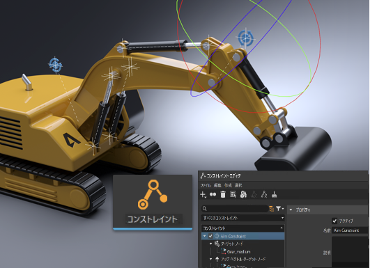

コンストレイント エディタは、今回の Update での重要な追加機能です。シーン内の複数のオブジェクトの動作や関係を制御できるため、スクリプト作成スキルがなくても複雑で動的なアニメーションを簡単に作成することができます。このエディタを使用すると、複雑なオブジェクト インタラクションを簡単に作成できるようになるため、シーンのリギングやデジタル プロトタイプの機械的機能の再現に伴う複雑さが軽減され、時間を節約できます。
メイン メニューにあるコンストレイント エディタでは、直感的なドラッグ アンド ドロップ機能を使用して、位置、方向、エイム、および親コンストレイントを作成することができます。この機能により確実に正確な操作を行えるようになるため、非常にリアルで応答性の高いアニメーションや動きを作成することができます。プラス記号のアイコン、[作成]メニュー、または右クリックで表示されるコンテキスト メニューを使用して、位置、方向、エイム、または親コンストレイントを作成することができます。
コンストレイントはターゲット ノードとコンストレイントされたノードで構成され、シーングラフやその他のモジュールからオブジェクトをドラッグすることで簡単に割り当てることができます。
エイム コンストレイントには、カメラ エディタと同様のアップ ベクトル ノードもあります。
実際、カメラ エディタで作成されたエイムまたはエイムとアップが含まれるカメラは、エイム コンストレイントとして表示されるようになり、コンストレイント エディタ内で直接簡単に調整できるようになりました。
使用可能なコンストレイント タイプについて詳しく見てみましょう。
位置コンストレイントは、オブジェクトが 1 つまたは複数のターゲット オブジェクトの位置に追従するようにします。一緒に移動したり、互いに動的にトラッキングしたりする必要があるオブジェクトに最適です。
方向コンストレイントは、オブジェクトの回転をロックして、オブジェクトとターゲットの方向が揃うようにします。これは、歯車機構のパーツ間の回転を同期する場合に特に便利です。
エイム コンストレイントを使用すると、オブジェクトが常にターゲットの方向を向くようにすることができます。これはカメラ、ヘッドライト、トラッキング システムなどに最適です。アップ ベクトルを定義してオブジェクトの方向を固定し、不要な反転を防ぐこともできます。
親コンストレイントを使用すると、他のオブジェクトから移動、回転、およびスケールを継承できるため、シーングラフの階層を変更せずに親子関係を作成することができます。これにより、完全な柔軟性を備えた階層的動作が可能になります。
コンストレイントは複数のターゲット ノードを使用でき、各ターゲットにウェイト付けすることができます。これにより、各ターゲットがコンストレインされたオブジェクトに与える影響を制御することができ、モーションのブレンドや加重平均の作成に役立ちます。
複数のコンストレイントされたノードを単一のターゲットに割り当てて、1 つのオブジェクトにより多数の他のオブジェクトの動作を制御することもできます。
エディタではオフセットを維持して、コンストレインされたオブジェクトのターゲットに対する相対位置が保持されるようにすることもできます。または、オフセットを無効にして直接継承することもできます。
スケーリング係数を使用すると、トランスフォームを反転または増大することもできます。これは歯車の回転システムのように、同期しながらミラー化されているモーションに最適です。
さらに、トランスフォーム エディタを使用してオブジェクト制限を設定することもできます。この機能を使用すると、X、Y、Z 軸に沿った移動、回転、またはスケールをすばやく効率的に制限できるため、制御性と精度が向上し、複雑な設定を管理しやすくなります。

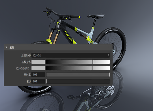

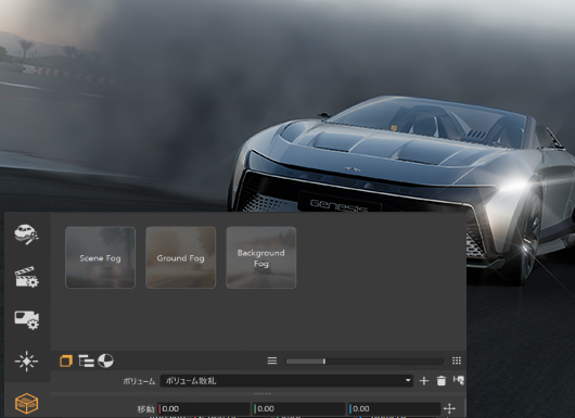

Vulkan レンダラの機能が大幅に強化され、レイトレーシングされた光沢反射を持つシャドウ マテリアルがサポートされるようになりました。加えて、レイトレーシングされた反射にもボリュームが反映されるようになりました。どちらの設定も、シーンでパフォーマンスと表示の正確性のどちらを重視するかに応じて、オンまたはオフにすることができます。
Vulkan ディスプレイ クラスタで、グローとグレア、色収差、カメラ グレイン、周辺減光、カメラのブレンドなどの高度な視覚効果もサポートされるようになり、より豊かで現実味のあるレンダリングを行えるようになりました。

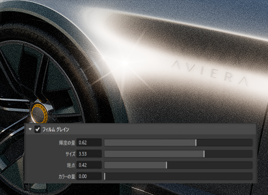

新しいフィルム グレイン効果は、現像された写真のフィルムのような見た目を模倣し、高精細シナリオにリアリティを追加することで、プロジェクトで映画さながらの品質を実現します。この効果は、シーンに視覚的な深みを加え、より本物らしく見せることで、アニメーションやレンダリングされた画像の現実感が高まるため、3D アプリケーションで特に有益です。
