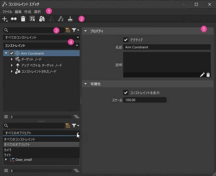

コンストレイント エディタは次の項目で構成されています。
1 メニュー バーでは、評価シーケンスの書き出し、コンストレイントの作成、編集、選択を行うツールを検索することができます。
2 ツールバーでは、使用頻度の高いツールにすばやくアクセスできます。
3 基本的な検索とフィルタリングでは、特定のコンテンツをすばやく見つけることができます。
4 Constraint Lister を利用すると、コンテンツを視覚的に整理し、コンストレイント コンテンツを操作できます。ノードを展開したり折りたたんだりして、特定の項目をすばやく見つけられます。Constraint Lister ドロップダウンで基本検索とフィルタを使用し、さらに検索を絞り込むことができます。また、右クリックでコンテキスト メニューを使用し、ツールにすばやく簡単にアクセスできます。
5 アトリビュート パネルでは、コンストレイントのアクティブ化/非アクティブ化、説明の追加、ビューポートでのコンストレイントの表示/非表示、ウェイトの設定などを行うことができます。これらの詳細については、 アトリビュート を参照してください。

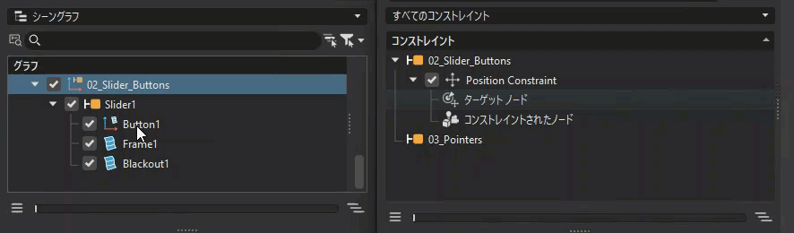

作成アイコン を使用し、作成するコンストレイントのタイプを選択します。コンストレイントが作成されると、Constraint Lister に追加され、調整可能なアトリビュートが右側のパネルに読み込まれます。シーングラフまたは他のエディタのノードをターゲット ノードおよびコンストレイント対象ノードにドラッグして、コンストレイント関係を作成します。
  1. 作成アイコン をクリックし、作成するコンストレイントのタイプを選択します。
  2. Constraint Lister で、新しいコンストレイントを展開します。
  3. シーングラフまたはその他のエディタから 1 つまたは複数のノードを[ターゲット ノード]ノードにドラッグして、ターゲット オブジェクトを作成します。別のノードを[コンストレイント対象ノード]ノード上にドラッグして、コンストレイントされたオブジェクトを作成します。
    ターゲット ノードにドラッグされたノード
    ここで、ターゲット オブジェクト(赤いレバー)を移動すると、コンストレイントされたオブジェクトも同様に移動されます。

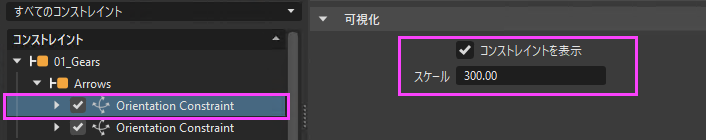

コンストレイント ハンドルは[Shift]+ LMB を使用してビューポート内で選択できますが、選択するには表示可能で十分な大きさである必要があります。コンストレイント ノードを右クリックして、コンテキスト メニューから[以下のオブジェクトを選択] > [シーングラフ]を選択することもできます。コンストレイント ハンドルを選択すると、そのターゲットが選択され、ビューポートで黄色でハイライト表示されます。シーングラフとコンストレイント エディタ(開いている場合)で、それらのノードが選択され、青色でハイライト表示されます。
  1. ツールバーで、[トランスフォーム]と[バウンディング]が有効になっていることを確認します。
  2. コンストレイント エディタで親ノードを展開し、コンストレイント ノードを選択します。この例では、Arrows フォルダが展開され、Orientation Constraint ノードが選択されています。
    展開された親コンストレイント ノード
  3. [コンストレイントを表示]がオンになっていることを確認し、[スケール]を 300 などの大きな値に増やして、コンストレイント ハンドルを簡単に確認して選択できるようにします。
    スケール = 100 スケール = 300
  4. ここで、[Shift]+で拘束ハンドルを選択するか、コンストレイント ノードを右クリックして[以下のオブジェクトを選択] > [シーングラフ]を選択します。

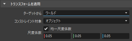

クリッピング プレーンをコンストレイントする
コンストレイントされた移動可能なクリッピング プレーンを設定するには、World-to-Local アプローチを使用します。これによりワールド トランスフォームが計算されますが、コンストレイントはクリッピング プレーンにローカルに適用されます。これにより、クリッピング プレーンが親のコンストレイントを使用して別のノードにコンストレイントされ、移動できるようになります。
  1. コンストレイント エディタでコンストレイントを作成後に展開して、[コンストレイントされたノード]ノードを表示します。
  2. シーングラフで、クリッピング プレーンをコンストレイント エディタのコンストレイントされたノードにドラッグ アンド ドロップします。
  3. コンストレイント エディタでクリッピング プレーンを選択してから、[トランスフォームの適用]アトリビュート セクションで、[ターゲットから]を[ワールド]に、[コンストレイント対象]を[オブジェクト]に設定します。

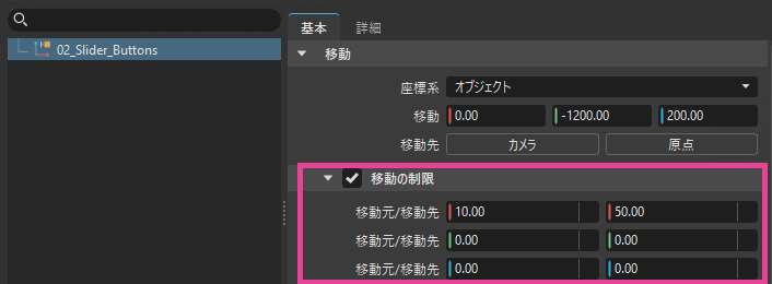

設定の制限
トランスフォーム エディタに照準コンストレイントに関する[移動の制限][回転の制限][スケールの制限]を追加し、カメラの移動の制限に関する[カメラ エディタ] > [カメラ設定] > [ビュー]セクションに[移動の制限]および[回転の制限]を追加しました。これらを使用すると、ターゲットの移動、回転、およびスケーリングに制限を設定し、そのトランスフォームを範囲セットに制限することができます。これらはコンストレイントと一緒に使用できますが、ターゲット ノードまたはコンストレイント ノードを制限する上で必須ではありません。X、Y、Z 軸に沿った移動、回転、スケーリングを[移動元/移動先]の制限で定義することで、これらをすばやく制限できます。赤は X、緑は Y、青は Z です。

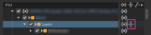

シーングラフで制限があるノード(制限アイコン)を特定するには、展開列を使用します。
制限があるノードを展開列で特定する

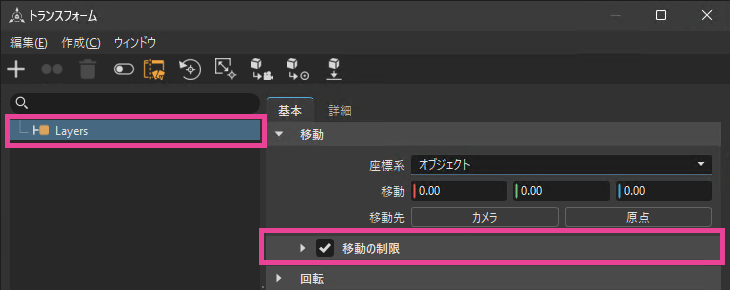

アイコンをダブルクリックすると、トランスフォーム エディタが開き、ノードが選択されて、制限セクションが表示されます。
ノードが選択された、制限のあるトランスフォーム エディタ
オブジェクト ノードを制限するには
  1. シーングラフで、制限するノードを選択します。
  2. クイック アクセス バーで[トランスフォーム]を選択し、トランスフォーム エディタを開きます。
  3. トランスフォーム エディタでノードを選択した状態で、[アトリビュート]の[基本]タブで、トランスフォームを制限するセクションを展開します。たとえば、[移動]セクションを展開します。
  4. 制限セクションの前にあるボックスをクリックして有効にし、セクションを展開して制限を設定します。
    制限セクションの前にあるボックスをクリックして有効にします
