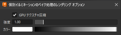

GPU レイトレーシングで、ベイク処理されたライトマップの圧縮をサポートするようになりました。[可視化] > [ベイク処理のレンダリング オプション] > [個別イルミネーション]
> [GPU テクスチャ圧縮] を使用してライトマップの GPU テクスチャ圧縮を有効にし、GPU のメモリ使用量を削減します。

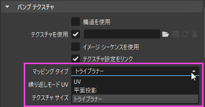

ブラシ仕上げの金属の改善点は次の通りです。
[バンプ テクスチャ]セクションから[サイズ U]および[サイズ V]オプションを削除しました。ブラシ仕上げの金属でテクスチャ固有の投影がサポートされるようになりました。また、ブラシの方向とは関係なく、テクスチャごとに異なるマッピング タイプを使用できるようになりました。マッピング タイプは、テクスチャの適用方法ではなく、ハイライトの生成方法のみを制御するようになりました。
テクスチャ方向のマッピング方法にブラシ マッピングを適用するには、[バンプ テクスチャ] > [構造を使用]を使用します。引き続きブラシの方向に結び付けられます。
[マッピング タイプ]オプションから[UV]、[平面]、または[トライプラナー]を選択して、さまざまなテクスチャ セクションで使用されるテクスチャごとのマッピング タイプを設定します。詳細については、Truelight マテリアルの一般設定の「バンプ テクスチャ」セクションを参照してください。

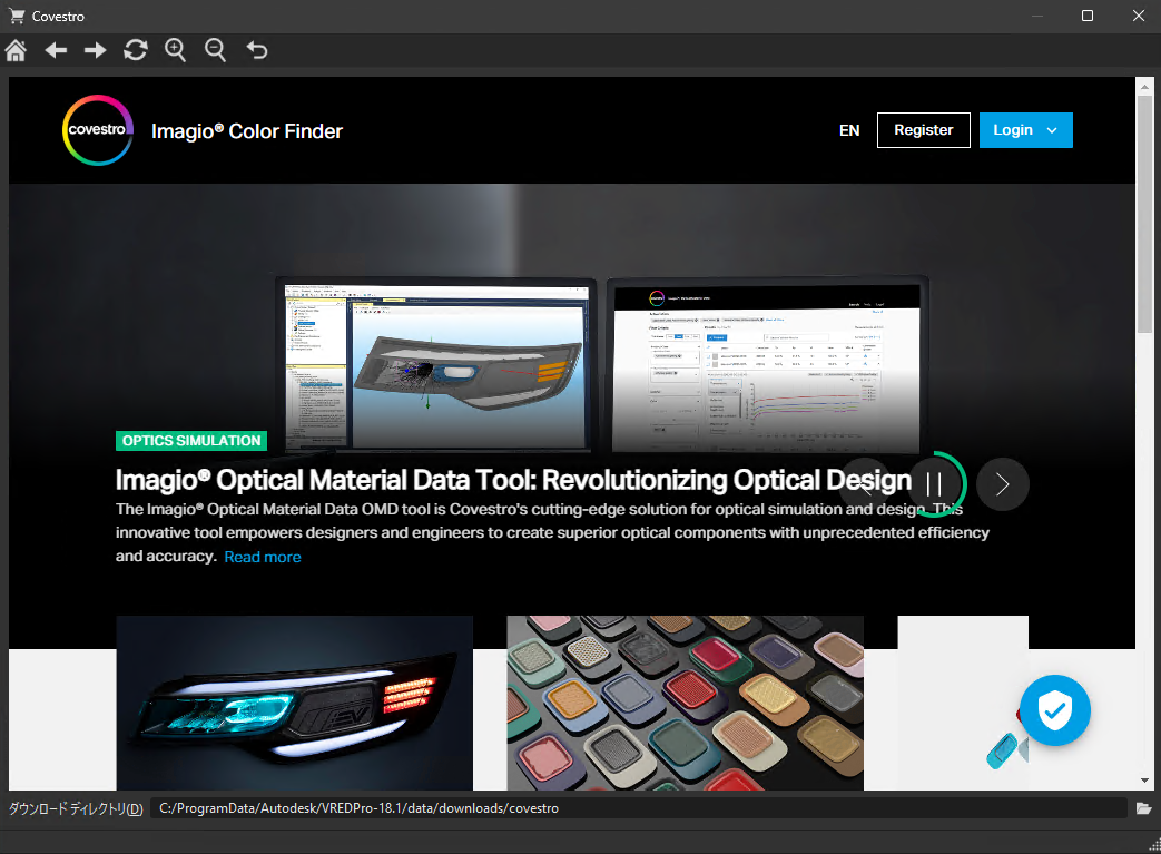

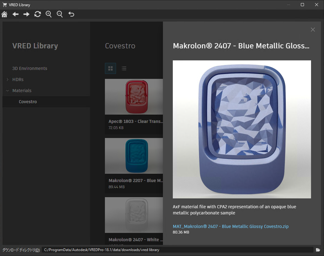

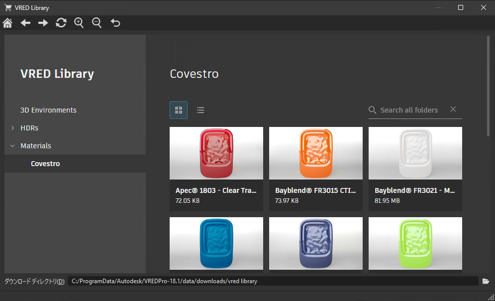

オートデスクと Covestro の連携により、Covestro AxF フォトリアリスティック計測マテリアルが利用できるようになりました。これらは、VRED Library の[マテリアル]からアクセスできます。
![[VRED Library] > [マテリアル] > [Covestro]](../../../../images/covestroVREDLibrary.png)
サムネイル イメージをクリックすると、より大きな詳細イメージ、ファイルの説明、ダウンロード リンクが表示されるパネルが開きます。これらのマテリアルをロードする方法については、「 Covestro AxF マテリアルをロードする 」を参照してください。
![[VRED Library] > [マテリアル] > [Covestro]](../../../../images/covestro_Material.png)
追加の AxF マテリアルをダウンロードして購入するには、[Web ショップ] > [Covestro]を選択して、新しい Covestro Web ショップにアクセスしてください。

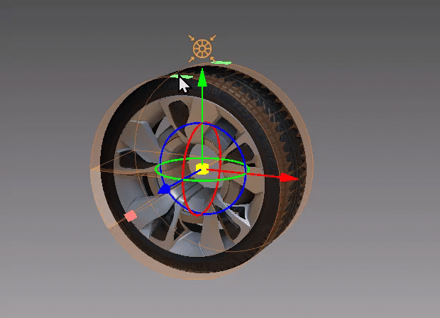

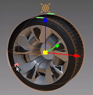

タイヤ マテリアルの改善点は次の通りです。

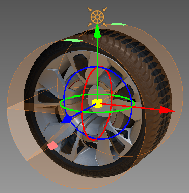

タイヤ マテリアルの[テクスチャ設定]に 2 つの変更を加えました。まず、 [回転軸]ドロップダウン メニューに [カスタム] オプションを追加しました。選択すると、マテリアルの配置をトランスフォームする次のオプションが表示されます。
[回転] - タイヤ投影のカスタム回転を設定します。標準の投影軸を自動的に選択するには、オブジェクトを選択して[オブジェクトから取得]をクリックします。タイヤ マテリアルの回転を調整するための回転マニピュレータを表示するには、ツールバーで[テクスチャリング]を有効にします。
タイヤ マテリアルのテクスチャ設定をカスタマイズするには、[テクスチャ設定]セクションのオプションを使用して別の値を入力するか、回転マニピュレータを使用します。どちらの方法も、タイヤ マテリアルの回転の調整に使用できます。

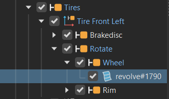

ツールバーで、
(テクスチャリング)を有効にします。
シーングラフで、ホイール ジオメトリを選択します。
マテリアル エディタで、[タイヤ]マテリアルを選択します。
[テクスチャ設定]セクションで[オブジェクトから取得]をクリックし、[回転軸]を[カスタム]に設定します。
[Shift]キーを押しながらマニピュレータをクリックしてドラッグし、テクスチャの配置を編集します。
踏み面を広げるには、Shift キーを押しながら緑のインジケータをクリックしてドラッグします。
タイヤのプロファイルを繰り返すには、[Shift]キーを押しながらピンク色のインジケータをクリックしてドラッグします。

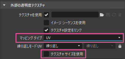

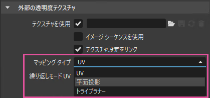

テクスチャ固有の投影モードを提供する [テクスチャ サイズを使用] が追加されました。これにより、実世界のテクスチャ スケーリングが可能になったため、マテリアルをより柔軟に使用できます。[テクスチャ サイズを使用]が、[外部の透明度テクスチャ]、[バンプ テクスチャ]、[変位テクスチャ]、[粗さテクスチャ]の各セクションに配置されるようになりました。
ガラスで平面投影とトライプラナー投影がサポートされるようになりました。[外部の透明度テクスチャ]セクションには、各テクスチャのマッピング タイプを設定するオプションがあります。これは独立しているため、[バンプ マッピング]を[UV]に設定し、同時に[カラー マッピング]を[トライプラナー]に設定することができます。
![マッピング タイプを示す[外部の透明度テクスチャ]セクション](../../../../images/GlassMappingType.png)
次の中から選択します。

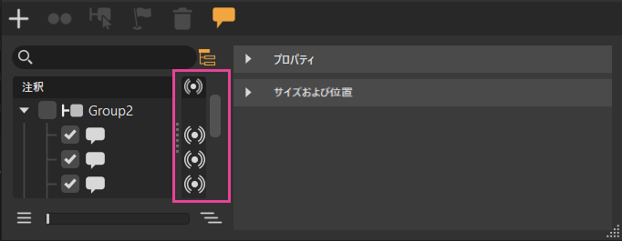

ライブ参照の改善点は次の通りです。
ライブ参照ノードを視覚的に識別しやすくするために、大半のモジュールまたはエディタの展開列に [ライブ参照]列を追加しました。アイコンをダブルクリックすると、ノードが選択された状態でライブ参照モジュールが開きます。
をクリックすると、表示または非表示を切り替えるためのメニューが表示されます。
![[ライブ参照]列](../../../../images/SG_metagrip.gif)

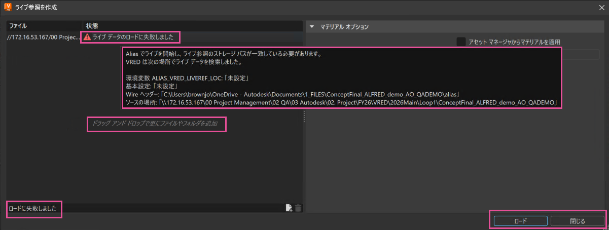

また、[ライブ参照を作成]ダイアログのスタイル設定を改善して、ボタン名を変更して操作内容を正確に反映するようにしたほか、実行するアクションを示すプロンプト、ロード中の表示およびステータス情報、より役立つエラー メッセージのステータス、および VRED が検索したパスを含む Alias でのライブ参照を有効にするためのヒントを表示するツールチップを追加しました。

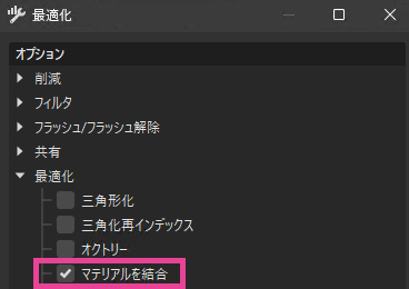

最適化モジュールの[マテリアルを結合]オプションで、非アクティブなプロパティはマテリアル名とともに無視されるようになりました。これにより、選択したサブツリーのマテリアルの割り当てが変更され、同じ「同一」のマテリアルが指し示されるとともに、未使用のマテリアルがシーンからすべて削除されます。スイッチ マテリアルなどマルチマテリアルのサブマテリアルは置換されません。これが、マテリアル エディタの結合関数と多少異なる点です。
![[マテリアルを結合]を有効にした最適化されたダイアログ ボックス](../../../../images/OptimizeMergeMaterials.png)

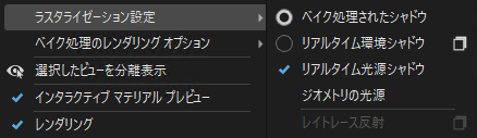

[視覚化 > ラスタライゼーション設定]メニュー オプション ボックス(
)の動作を変更しました。これらは VRED 内の他のユーザーと一貫して動作するようになりました。
レイトレース反射の場合、レイトレース反射を有効または無効にするための[レイトレース反射を有効化]オプションを設定ダイアログ ボックスに追加しました。有効にすると、[レイトレース反射]メニュー オプションがオンになります。

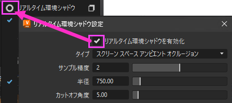

リアルタイム環境シャドウでは、リアルタイム環境シャドウを有効または無効にするための[リアルタイム環境シャドウを有効化]オプションを設定ダイアログに追加しました。有効にすると、[リアルタイム環境シャドウ]メニュー オプションが有効になります。
![[リアルタイム環境シャドウ]の有効化とオプション ボックス](../../../../images/RasterizeOption12.png)

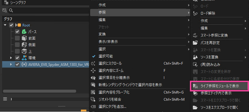

参照ノードを見つけやすくするために、[シーングラフ] > [参照]コンテキスト メニューに[参照エディタ内で表示]を追加しました。これにより、ファイルが選択およびハイライト表示された状態で参照エディタが開きます。ファイルに関する問題のトラブルシューティングを行う場合に使用します。
