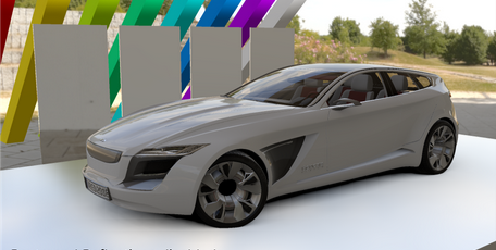

シャドウ マテリアルは、光沢のあるレイトレース反射をサポートするようになりました。[マテリアル エディタ] > [反射] > [反射モード] に[光沢のみ]オプションがあります。

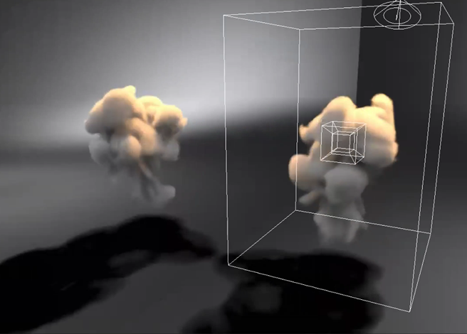

[ボリューム レイトレース反射]が 2026.1 で使用できるようになりました。[視覚化] > [ラスタライゼーション設定] > [レイトレース反射]にチェックボックスを追加し、[ボリュームを反射]オプションを追加して、ボリューム レイトレース反射の有効化/無効化を行えるようにしました。これらはパフォーマンスに若干影響を及ぼすため、無効にすることができます。アニメートされたボリューム反射の再生時に反射再生のラグを修正するには、DLSS を有効にします。

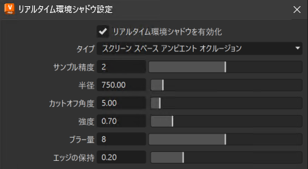

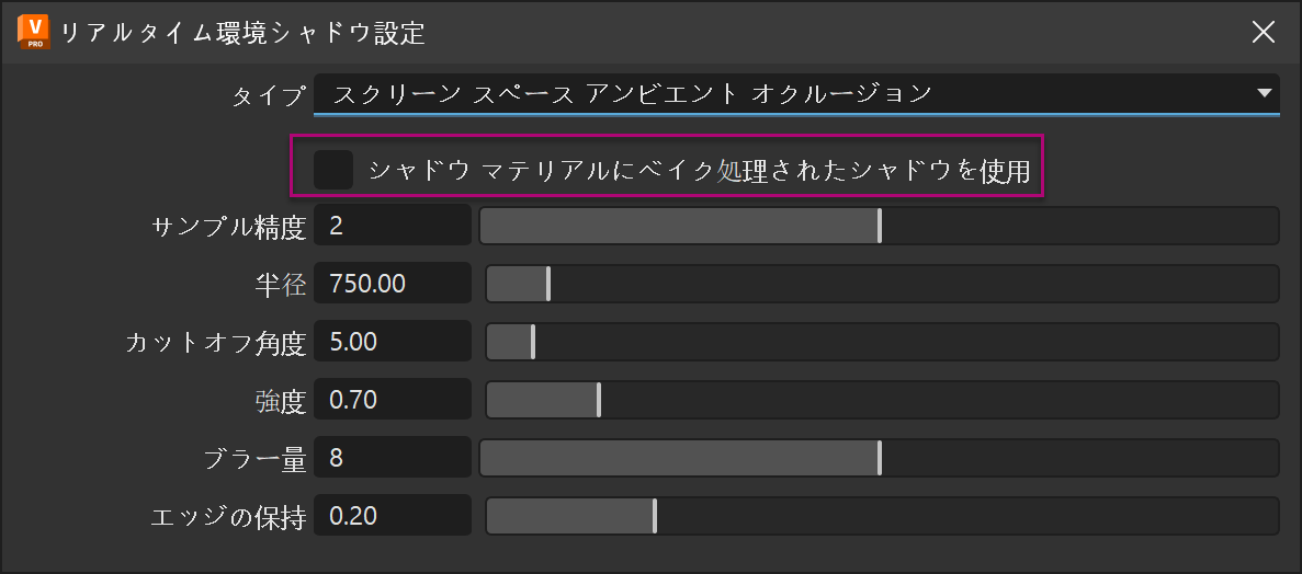

[リアルタイム環境シャドウ設定]の[シャドウ マテリアル]オプションにおいて、以前のグローバルな[ベイク処理されたシャドウを使用]を削除しました。
| リアルタイム環境シャドウ設定 2026 | リアルタイム環境シャドウ設定 2026.1 |

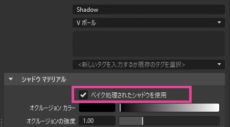

これは、[シャドウ マテリアル] > [ベイク処理されたシャドウを使用]の下にあるシャドウ マテリアルごとのローカル設定になりました。

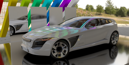

[レイトレース反射を有効化] オプションを使用してレイトレース反射のオン/オフを切り替えます。
| レイトレース反射オフ | レイトレース反射オン |
