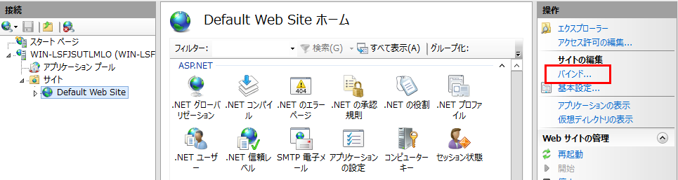

IIS バインドをリセットする
  1. 実行していない場合は、インターネット インフォメーション サービスを開始します。
  2. [サイト]ツリーを展開し、AutodeskDM 仮想ディレクトリのホストである Web サイトを選択します。次の画像では、Web サイトは既定の Web サイトになっています。既定の Web サイトを選択して、[アクション]ペインから[バインド]をクリックします。
  3. https バインドを削除します。
  4. 既定の http バインドを既に削除している場合は、[追加]をクリックしてタイプが http で、ポートが 80 であることを確認し、[OK]をクリックします。

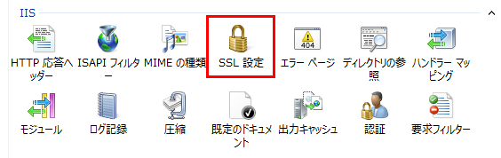

  5. [AutodeskDM] > [サービス仮想ディレクトリ]の順に選択して、[SSL 設定]ボタンをダブルクリックします。
  6. [SSL 設定]ページで、[SSL が必要]オプションをオフにします。
  7. [アクション]ペインから[適用]をクリックします。
  8. [AutodeskDM] > [サービス] > [ファイル保管場所]で、手順 5 ~ 7 を繰り返します。
  9. Vault Thin Client を設定する場合は、AutodeskTC に対して手順 5 ~ 7 を繰り返します。
