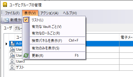

フラット リスト、ユーザがアクセスできる有効な Vault でグループ化されたリスト、または有効なロールでグループ化されたリストで、ユーザ プロファイルを表示します。
[ツール] > [管理] > [グローバル設定]の順に選択します。
[グローバル設定]ダイアログ ボックスで、[セキュリティ]タブを選択します。
[アクセス権を管理]をクリックします。
[ユーザとグループの管理]ダイアログ ボックスで、[ユーザ]タブを選択します。ユーザ アカウントは、次の 3 つの異なる方法で一覧表示できます。
また、[ユーザとグループ管理]ダイアログの下部に、選択したユーザの数およびユーザの総数が表示されます。

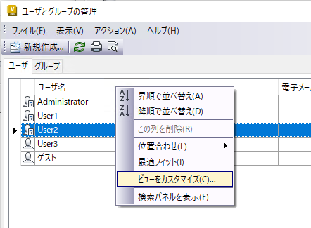

[ビューをカスタマイズ]
列フィールドを追加または削除して、表示をカスタマイズできます。ビューをカスタマイズすることで、ユーザ管理を要件に合わせてさらに調整できます。
列見出しを右クリックし、[ビューをカスタマイズ]を選択すると、[ビューをカスタマイズ]ダイアログが開きます。[フィールド]をクリックし、ビューに表示する列およびフィールドをコントロールします。また、[ビューをカスタマイズ]ダイアログ ボックスの[その他の設定]ボタンをクリックして、グリッド線を表示するかどうか、列サイズの自動調整を含めるかどうかを選択できます。ビューを製品の既定の設定に戻す場合は、[リセット]をクリックします。詳細については、「ビューをカスタマイズする」を参照してください。
