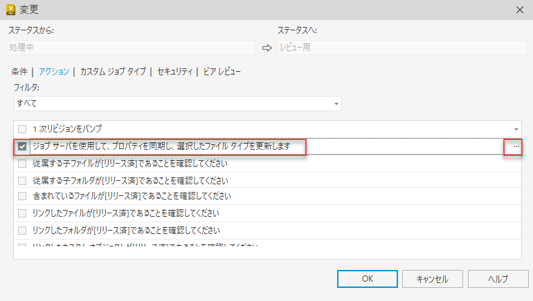

[変更]ダイアログには、[条件]、[アクション]、[カスタム ジョブ タイプ]、[セキュリティ]、および[ピア レビュー]という 5 つのオプションがあります。
[アクション]タブを選択します。
[使用可能なアクション]リストで、[ジョブ サーバを使用して、プロパティを同期し、選択したファイル タイプを更新します]チェック ボックスをオンにします。
省略記号(...)ボタンをクリックし、ファイル タイプを選択します。
[OK]をクリックして変更を保存します。
