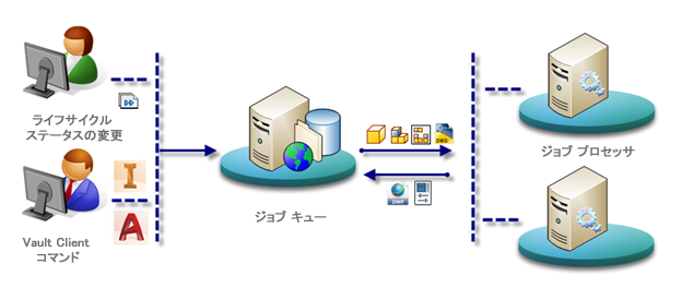

ジョブ サーバのコンポーネント
ジョブ サーバは次の 2 つのコンポーネントで構成されます。
ジョブ キュー: クライアント(Inventor、AutoCAD、Vault、Autoloader)から送信され、処理を待機しているジョブのリスト(キュー)です。このキューは、Vault Server によって保管および管理されます。
Job Processor: キューに保存されているジョブを予約し、ジョブ サーバから取得して処理を実行する独立したアプリケーションです。Job Processor は Vault Client とともにインストールされるため、Autodesk Vault Professional が搭載されているどのワークステーションからでもジョブを処理できます。

次の場合、ジョブがジョブ サーバに送信されます。
ジョブ サーバは、特定のサーバにログインし、そのサーバに関連付けられているジョブのみを処理することでマルチサイト環境をサポートします。次の図に示すように、サイト B にログインしている Job Processor はサイト B のジョブのみを処理します。サイト A の Job Processor の場合も同じです。
