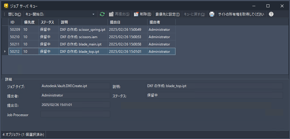

[ジョブ サーバ キュー]ダイアログ ボックスを理解する
[ジョブ サーバ キュー]ダイアログはパブリッシュ用としてキューに入れられたジョブの管理を可能にします。このダイアログで、手動でジョブを印刷したり、停止中のジョブを再送信したり、個別のジョブの詳細を再確認したり、ジョブ キューの情報の表示形式をカスタマイズできます。

詳細 | 説明 |
ジョブ タイプ | 処理に提出されたジョブのタイプです。ビジュアル化ジョブは、「Autodesk.Vault.DWF.Create」のようにファイル拡張子が付いて表示されます。 |
提出者 | ジョブをキューに提出したユーザの名前を表示します。 |
提出日 | ジョブがキューに提出された日時を表示します。 |
Job Processor | 処理を実行するためにジョブをキューから取り出したコンピュータの名前を表示します。 |
説明 | キュー内のジョブに関する詳細情報を表示します。このフィールドには、「DWF が作成: ファイル名」も表示されます。 |
ステータス | ジョブのステータス(保留中、処理中、エラー)を表示します。 |
結果 | ジョブがエラー ステータスの場合にのみ、情報を表示します。 |

コマンド | 説明 |
閉じる | [ジョブ サーバ キュー]ダイアログを閉じます。 |
キュー開始日 | 一覧をフィルタ処理し、指定日時以降のジョブ キューを、先頭から 1,000 件まで表示します。 |
[更新] | キューを更新します。 |
再提出 | エラーが発生したジョブを再処理します。このボタンは、ジョブがエラー ステータスの場合にのみ有効化されます。 |
除去 | 送信済みのジョブをキューから削除します。 |
キューに戻す | Job Processor によるジョブの予約を削除します。 |
[表示] | 現在のキュー グリッドを既定のプリンタに印刷します。 |
[サイトの所有権を取得する] | そのサイトに送信されたジョブを処理します。 Vault Client によってジョブが送信されると、ジョブはジョブ キューに入り、そのサイトに接続されている Job Processors によってのみ処理されます。複数のサイト間でファイルが転送されないようにするため、Job Processor は他のサイトに送信されたジョブを処理しません。 |
フォルダへ移動 注: このオプションを表示するには、特定のジョブを右クリックします。 | Vault 内でファイルを特定し、ハイライト表示します。 |
最優先に設定 注: このオプションを表示するには、特定のジョブを右クリックします。この操作を実行するには、[ジョブ キューの予約]ロールが割り当てられていることが必要です。 | 選択したジョブを次に実行可能なジョブに昇格します。 例: 優先順位 10 のジョブを選択した場合、[最優先に設定]ボタンをクリックします。ジョブの優先順位が 1 に変更され、Job Processor によって直ちに処理されます。 |
