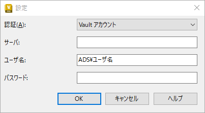

ジョブ プロセッサに初めてアクセスするときは、ユーザ名、パスワード、およびサーバ名を指定する必要があります。
Job Processor を使用して、Autodesk アカウントにサインインできます。詳細については、こちらをクリックしてください。
ジョブ プロセッサでは、[管理]メニューでログイン資格情報が変更されるまで、この情報を記憶してユーザがログインするたびに使用します。
ジョブを処理するワークステーションで、Windows® の[スタート]メニューから、[Autodesk Data Management] ► [Autodesk Job Processor [エディション] for Vault]の順に選択して、Job Processor アプリケーションを起動します。
[管理] ► [設定]を選択して、[設定]ダイアログを表示します。
適切な認証方法を選択します。
[Vault アカウント]: Vault 専用のユーザ名とパスワードの入力が求められます。
[Windows アカウント]: Windows Active Directory の資格情報が使用され、自動入力されます。
[Autodesk ID]: Autodesk ID の資格情報を使用します。
ジョブ プロセッサが、処理するジョブを取り出すサーバを指定します。
このワークステーションのユーザ名およびパスワードを入力します。Windows Active Directory を使用している場合、この情報は自動的に入力されます。
[Autodesk ID]を選択した場合は、Autodesk Account にサインインする必要があります。
[OK] をクリックします。
[ファイル] > [再開] を選択し、指定したサーバにログインします。
