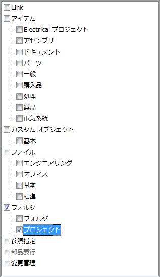

関連付けは、ユーザ定義プロパティ(UDP)を使用できるエンティティ クラスを定義します。
たとえば、UDP に変更管理の関連付けが指定されている場合、変更管理のみがこの UDP を使用することができます。
UDP は、特定のエンティティのサブクラスに関連付けることもできます。たとえば、タイプがプロジェクトのフォルダのみが UDP を使用できるように、UDP を作成することができます。
新しい UDP がどのエンティティ クラスとも関連付けられていない場合、そのエンティティのプロパティ グリッドに表示されません。

フォルダ | カスタム フォルダのプロパティを作成するには、フォルダの関連付けを使用します。カスタム プロパティは、フォルダ サブクラス(基本フォルダやプロジェクトなど)に制限されることがあります。 |
