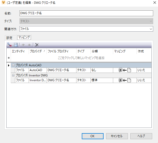

プロパティをユーザ定義プロパティ(UDP)にマッピングすることで、マスター ファイルの値(ファイル プロパティなど)が従属 UDP に書き込まれるようにすることができます。
マッピングの優先順位に基づいて、各プロパティが Vault オブジェクトに書き込まれる順序が決定されます。特定のオブジェクトに書き込まれるプロパティが複数ある場合は、最上位のプロパティが優先されます。
ファイル プロパティを Vault に追加するには、次の 2 つの方法があります。
新規(または既存)の [プロパティ] ダイアログで、 [マッピング] タブを選択します。
[エンティティ] 列の下にある [(ここをクリックして新しいマッピングを追加)] フィールドをクリックします。

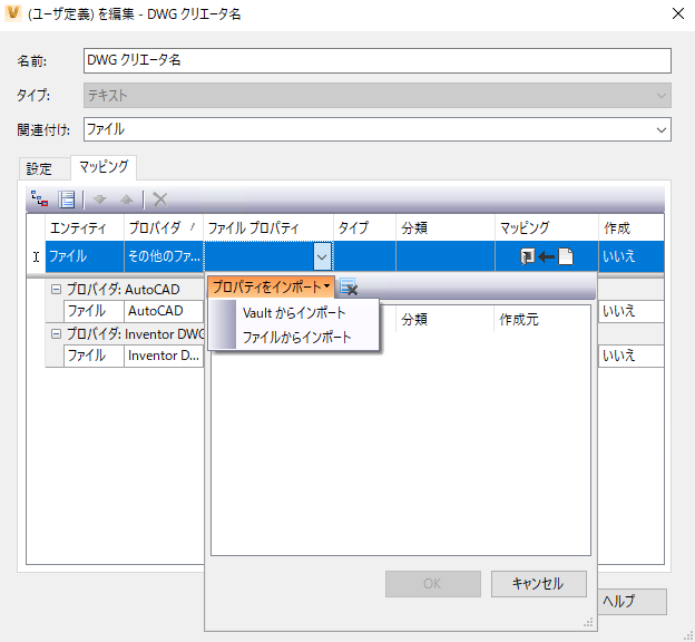

[ファイル プロパティ]領域のフィールドでクリックし、[プロパティをインポート]をクリックします。
![[プロパティ マッピング]タブ](../images/mapping-importproperties.png)
プロパティを Vault からインポートするか、ソース ファイルからインポートするかを選択します。
[ファイルを選択]ダイアログ ボックスで、インポート元のファイルを指定します。[開く]をクリックします。
[プロパティをインポート] 一覧が自動的に更新され、指定したソースからインポート可能なプロパティが表示されます。
[OK] をクリックし、インポートされたプロパティ リストを保存して、マッピングを作成します。

タイプ: 選択したプロパティに基づきます(Text、Date、Number など、ファイル プロパティに関連付けられたデータのタイプによって異なります)。
分類: ファイル プロパティが標準プロパティかカスタムプロパティかを示します。
マッピング: Vault プロパティとファイル プロパティ間で共有されているデータをプッシュまたはプルする方法を Vault に通知します。マッピングには次の方向があります。
作成: Vault がファイルにプロパティを作成するかどうかを決定します(プロパティが存在しない場合)。マッピング方向が[ファイルから Vault]の場合、このオプションは[いいえ]に設定されます。Vault のプロパティをこの方法で作成できないためです。
AutoCAD のブロック属性の場合、[作成]オプションは[いいえ]の値のみ使用可能です。
[マッピング]タブで、 [OK] をクリックし、すべての変更を確定して、[プロパティを編集]ダイアログ ボックスに戻ります。
リストの上位に配置されているプロパティは、下位のプロパティに優先します。リストの順位を再編成するには、[マッピング]タブで[上へ移動]または[下へ移動]矢印アイコンを使用します。
