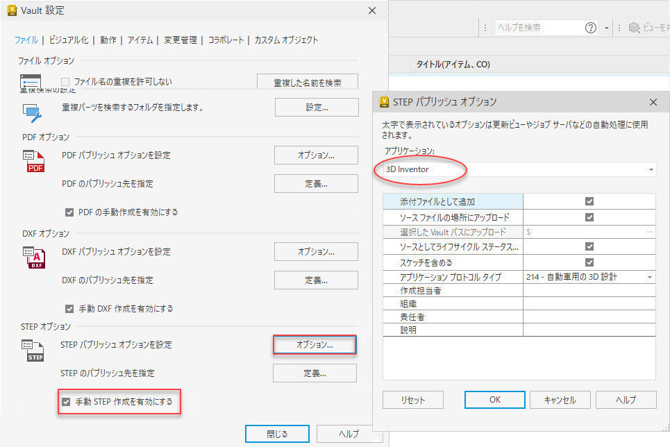

Inventor の STEP (.stp)ファイルの設定を選択します。
図面ファイルのライフサイクル ステータス変更を経由せずに STEP ファイルを作成できるようにするには、 [手動 STEP 作成を有効にする] ボックスをオンにします。[STEP を作成]コマンドは、ツールバー、コンテキスト メニュー、および[アクション]メニューで使用できます。
次の表で、Inventor パブリッシュの[STEP パブリッシュ オプション]ダイアログの設定について説明します。
| Inventor の STEP パブリッシュのオプション | |
| 添付ファイルとして追加 | パブリッシュされた STEP ファイルをファイルへの添付として表示します。 |
| ソース ファイルの場所にアップロード | 選択したファイルの場所に、パブリッシュされた STEP ファイルが自動的に格納されます。 |
| 選択した Vault パスにアップロード | パブリッシュされた STEP ファイルを保存するための特定の場所を定義します(ブラウザを使用)。 |
| ソース ファイルからライフサイクル ステータスとリビジョンを同期 | パブリッシュされた STEP ファイルとそのソース ファイルのライフサイクル ステータスとリビジョン値を同じにすることができます。 |
| スケッチを含める | 表示されているスケッチを出力ファイルに含めます。 |
| アプリケーション プロトコル タイプ | アプリケーション プロトコルを選択します。既定では、[214 - 自動車用の 3D 設計]が選択されています。 |
| 作成担当者 | ファイル プロパティ。 |
| 組織 | |
| 責任者 | |
| 説明 | |
