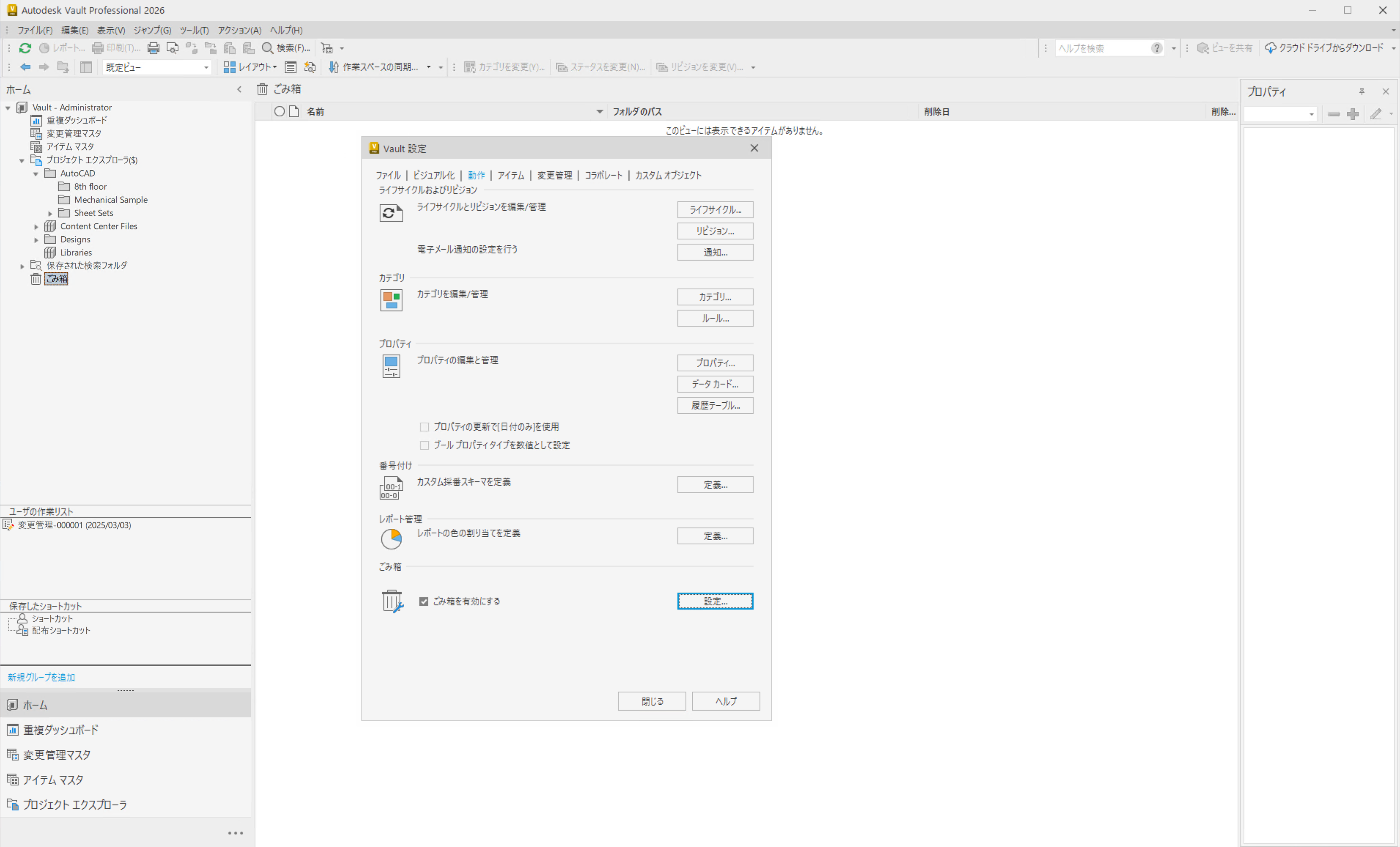

ファイル、フォルダ、その他のエンティティをごみ箱に移動する方法について説明します。
管理者は、 [Vault 設定] > [動作] タブでごみ箱機能を有効または無効にできます。ごみ箱機能を無効にすると、 [削除] ワークフローはファイルまたはフォルダの完全な削除に戻ります。
管理者は、削除後 30 日でごみ箱からオブジェクトを自動的に削除するように設定することも、任意のタイミングで手動でごみ箱を空にすることもできます。[ごみ箱]ワークフロー内で次のアクションを実行できます。
