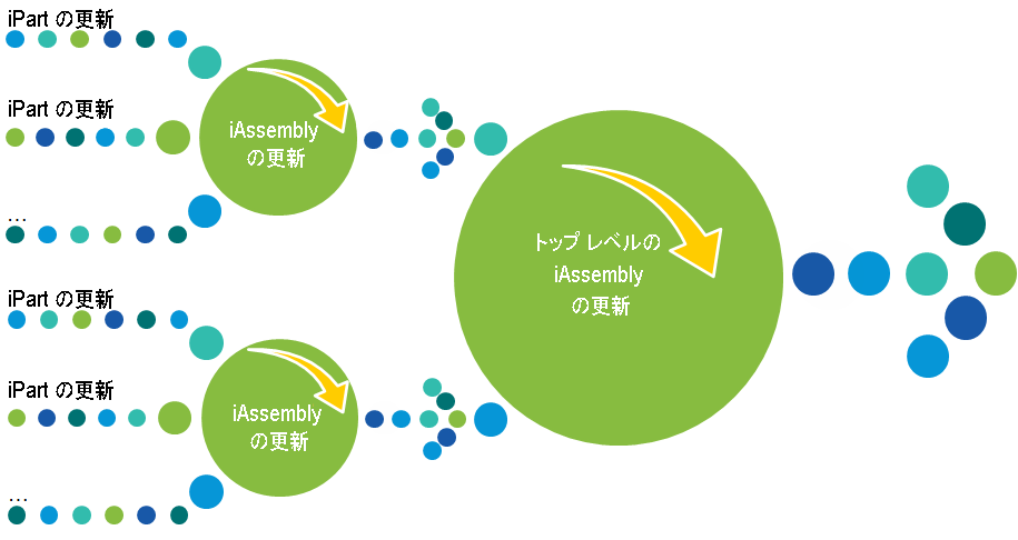

ファクトリを更新する
注: 更新する際は、「ファクトリ メンバーを作成する」のヒントを参考にしてください。
