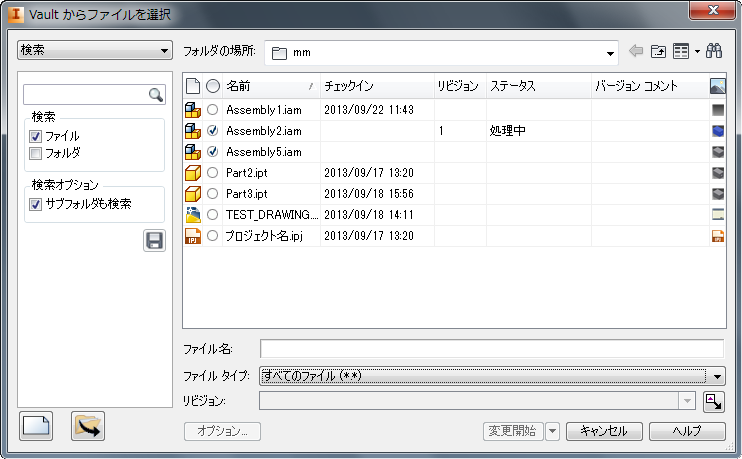

| 設定可能なテキスト |
| | 次の要素には、ユーザ指定の値で置き換えられたテキストを含めることができます。 - ダイアログのキャプション
たとえば、次のダイアログのイメージでは、ダイアログのキャプションが "Vault から開く" に設定されています。
- 選択のラベル
たとえば、次のダイアログのイメージでは、選択のラベルが "ファイル名" に設定されています。
- 最初の選択
選択のラベルの横にあるテキスト ボックスの初期値です。 - 選択のフィルタ ラベル
たとえば、次のダイアログのイメージでは、選択のフィルタ ラベルが "ファイル タイプ" に設定されています。
- アクション ボタンのテキスト
たとえば、次のダイアログのイメージでは、アクション ボタンのテキストが "開く" に設定されています。
