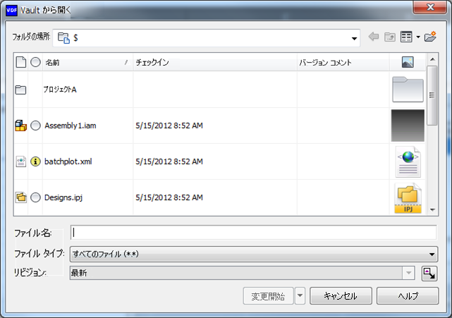

Vault からエンティティを選択ダイアログ
Vault をナビゲートし、イベントに対するエンティティを選択できます。

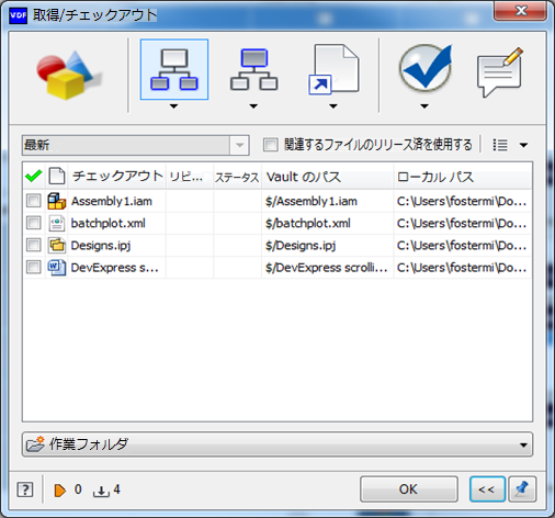

ダウンロードおよびチェックアウト
Vault 内のエンティティのコピーを取得することができます。コピーは、ローカルの作業フォルダへのダウンロード、Vault からのチェックアウト、またはその両方を行うことができます。

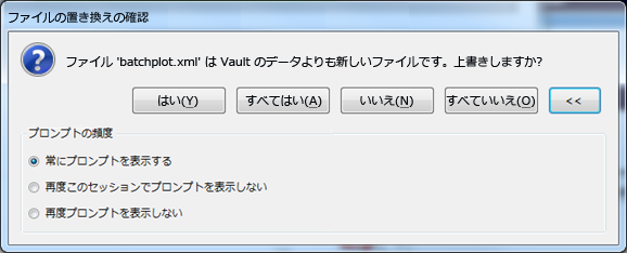

プロンプト ダイアログと管理
統一のインタフェースに、ユーザに対する質問が表示されます。同じプロンプトに再度応答する必要がないように、応答を保存することができます。

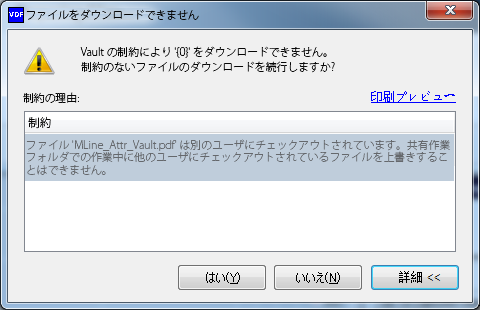

制限ダイアログ
操作を完了できない場合、統一のダイアログにユーザへの制限が表示されます。

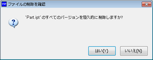

共通のメッセージボックス
メッセージを表示し、次の機能をサポートする標準 GUI を備えています。
  • アクション ボタンをカスタマイズする機能
  • メッセージ テキストをカスタマイズする機能
  • メッセージ テキストをカスタム ユーザ コントロールに置換する機能
  • アプリケーション例外のメッセージを表示する機能

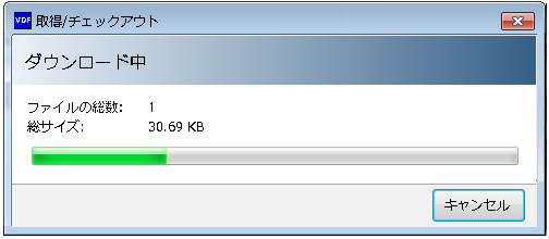

[進行状況]ダイアログ
[進行状況]ダイアログの標準 GUI を備えています。このダイアログは、ヘッダ、進行状況インジケータ、およびプロパティやステータスのテキスト行(無制限)をサポートします。
