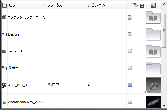

| 詳細グリッド ビュー |

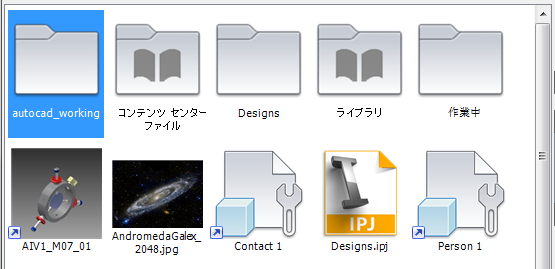

| サムネイル ビュー(中アイコン ビュー) |

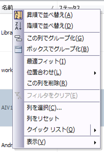

| 列ヘッダの右クリック メニュー |
| | 各列ヘッダのコンテキスト メニューに、その列に表示される情報をカスタマイズさまざまなオプションが用意されています。 |

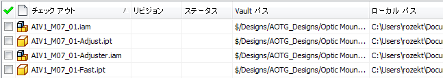

| カスタムのプロパティまたは列 |
| | 新しいプロパティとそれに対応する列をプログラムで作成して、ブラウザ コントロールのインスタンスに追加することができます。これらは、データと設定を指定することを除き、フレームワーク自体によって作成された列とまったく同じように動作します。次のイメージでは、チェック ボックスの列と[ローカル パス]列がカスタム プロパティです。 |

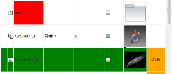

| カスタム スタイル |
| | 詳細グリッド ビューのエンティティのフォント、前景色、および背景色は完全にカスタマイズ可能です。このカスタマイズは、行ごとに行ったり、特定の列の個々のセルに対して行うことができます。 |

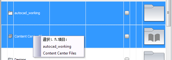

| 優先選択 |
| | 現在選択されているエンティティのコレクションの外側を右クリックすると、グリッド コントロールにより、使用可能なすべてのビューで一時的な優先選択を行うことができます。この選択は、右クリック メニューが表示されて、コントロールによって報告された通常の選択が一時的に置き換えられている限り継続します。これは、プログラムで有効または無効にすることができます。 |

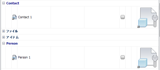

カスタム エンティティのサポート |
| | ブラウザ コントロールでは、カスタム エンティティを完全にサポートしています。ファイルとフォルダで機能するすべての機能は、カスタム エンティティでも機能します。 |
