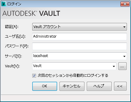

ログイン GUI 機能
ログイン GUI では、Vault にログインするためのさまざまな機能が用意されています。
| 自動ログイン |
| | 自動的にログインできるようにする GUI を有効にすることができます。次回アプリケーションを実行するときには、ユーザの資格情報が記憶されているため、ユーザの代わりにログインできます。 |
| パーシスタンス |
| | 前回のログインに使用したユーザ名、サーバ、Vault が GUI に記憶されます。また、GUI では、最近使用したサーバと Vault の履歴も維持されます。 |
| | 匿名ログインのラベルは、ホスト アプリケーションのブランドを表示するように設定することができます。たとえば、テキストを "コンテンツ センター ログイン" に変更することができます。 |

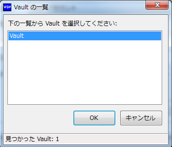

| Vault 参照 |
| | [ログイン]ダイアログ ボックスでは、特定のサーバ上で使用可能な Vault のリストから Vault を選択することができます。  |
