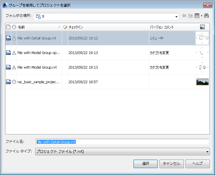

  1. Revit でプロジェクトを開き、Vault にログインします。
  2. Autodesk Revit の[Vault]リボンの[グループをロード]を選択します。
    注: シートがアクティブなビューになっている場合、[グループをロード]コマンドは無効になります。
    [グループを使用してプロジェクトを選択]ダイアログ ボックスが開きます。
  3. .rvt ファイルを選択した状態で[選択]をクリックし、使用可能なグループを確認します。

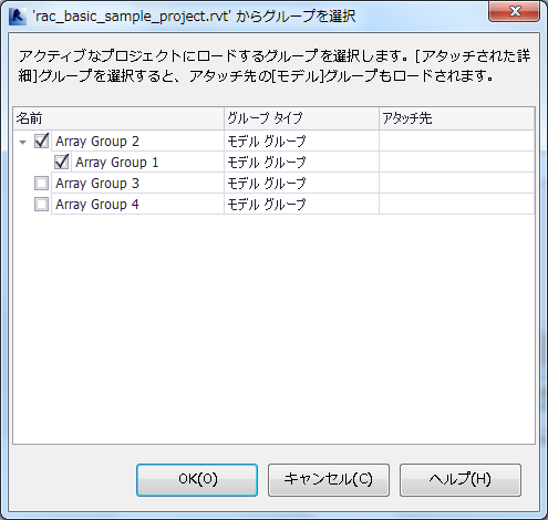

    グループの選択に関するルール
    Revit の場合とは異なり、Vault からロードされるグループを選択することができます。
    • 親グループが選択されている場合は、すべての子グループが自動的にロード対象として選択されます。
    • いずれかの子グループを選択解除すると、親グループも自動的に選択解除され、ロードは実行されません。
    • あるファイルのグループ タイプとして、アタッチされた詳細グループが選択されている場合、モデル グループとともにすべての子ファイルがロードされます。
    • 複数のグループに 1 つのファイル内で同じ名前を付けることができます。ただし、グループ タイプが異なる場合に限ります。
  4. ロードするグループを 1 つまたは複数選択して[OK]をクリックすると、選択したグループのインスタンスが現在の Revit プロジェクトにロードされます。
