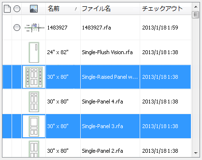

入力した文字列が[検索済みパラメータ]リストに追加されます。検索文字列に一致する Vault 内のすべてのファミリ タイプがグリッドに表示されます。グリッド内のファミリ タイプに使用可能なパラメータのリストが、[パラメータ]リストに表示されます。
グリッドから 1 つまたは複数のファミリ タイプを選択し、[ロード]をクリックします。

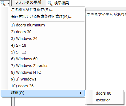

検索を保存する
[ファミリをロード]ダイアログを起動します。
[検索]フィールドにカテゴリを入力するか、[カテゴリ タイプ]リストからカテゴリを選択して、検索を実行します。
[検索]テキスト ボックスの横にあるドロップ ダウンボタンをクリックし、[この検索条件を保存]を選択します。
検索の設定が保存されます。
検索条件をロードする
[検索]テキスト ボックスの横にあるドロップ ダウンボタンをクリックし、ロードする保存済みの検索を選択します。

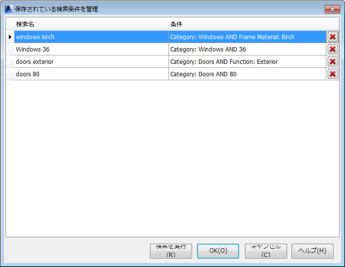

[検索]テキスト ボックスの横にあるドロップ ダウン矢印をクリックし、[保存されている検索条件を管理]を選択します。
[保存されている検索条件を管理]ダイアログが開きます。
保存済みの検索条件の名前を変更する場合は、[名前]フィールドをクリックし、テキストを変更します。
検索条件を削除する場合は、検索行の横にある[削除]ボタン
をクリックします。
[OK]をクリックして変更内容を保存し、[保存されている検索条件を管理]ダイアログを閉じます。
選択された検索を実行するには、[検索を実行] をクリックします。
保存せずに終了するには、任意の時点で[キャンセル]をクリックします。
