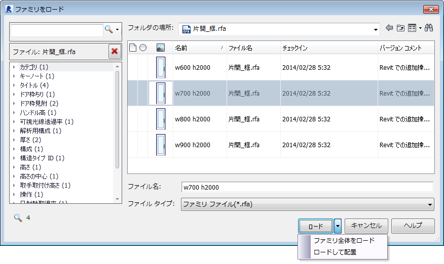

Autodesk Revit の[Vault]リボンの[ファミリをロード]を選択します。
[ファミリをロード]ダイアログ ボックスが表示されます。
[ファミリをロード]ダイアログ ボックスでは、次のタスクを実行することができます。
ファミリ タイプを検索する: カテゴリまたはファミリ ファイルを基準にするか、[検索]フィールド
に文字列を入力して、ファミリ タイプを検索することができます。
検索条件の作成方法の詳細については、「Revit ファミリ ファイルを検索する」を参照してください。
ファミリ ファイルに基づいてファミリ タイプを参照する: ファミリ ファイルをクリックし、ロードするファミリ タイプまでドリル ダウンすることにより、Vault 内のファミリ タイプを参照することができます。
Vault を検索する: [検索]ボタン
をクリックし、Vault の[検索]ダイアログに検索条件を入力することで、特定のファイルを検索することができます。
検索条件の作成方法の詳細については、「Vault を検索する」を参照してください。
次のいずれかのタスクを実行します。
1 つまたは複数のファミリ タイプを選択し、[ロード]をクリックします。
ロードの対象となるファミリ内のファミリ タイプをいずれか 1 つ選択し、[ロード]ドロップダウン リストから[ファミリ全体をロード]を選択します。
ファミリ内のファミリ タイプがすべてロードされます。
アクティブなモデルにロードして配置するファミリ内のファミリ タイプを 1 つ選択し、[ロード]ドロップダウン リストから[ロードして配置]を選択します。
ファミリ タイプを配置するには、アクティブなモデルで適切な要素をクリックします。
