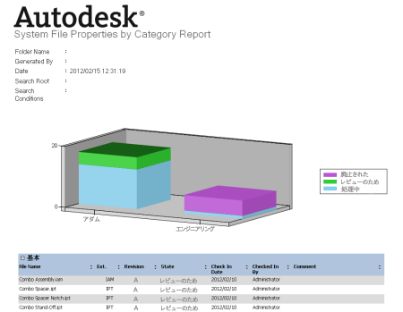

レポート機能をデータ マッピングと併用することで、キャンバスにマップ データをレポートして、モデルの状態や開発についての概要を視覚的に確認できます。
この情報により、設計やプロジェクトをライフサイクル全体にわたって容易に追跡できます。モデル データのレポートは、クライアントから提供されたテンプレートを基に生成できます。レポート機能は、[データ マッピング]ダイアログからアクセスできます。

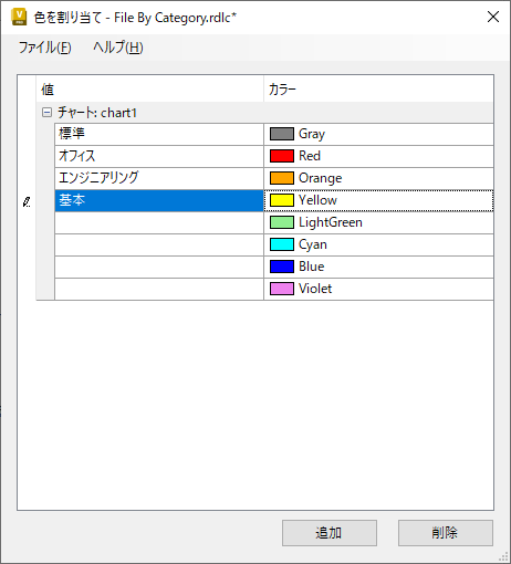

Autodesk Vault Client ではレポート テンプレートが提供されています。これらのレポート テンプレートには、チャート用のカラー パレットが含まれていますが、テンプレートによって、色とチャート要素の関連付けは指定されません。データ マッピング機能を使用するとき、チャート要素にどのように色を割り当てるかを指定できます。チャート要素への色指定によって、モデル データを手軽に繰り返し参照できるようになります。
標準の色のマッピングは、Autodesk Vault Client の[色を割り当て]ダイアログで割り当てることができます。このダイアログには、[ツール] ► [管理] ► [Vault 設定]を選択してアクセスします。[動作]タブを選択し、[レポート管理]の[定義]をクリックします。

レポート機能では、4 種類のグラフでデータを表示できます。
注: レポートに CAD の内部レポート コントロールでサポートされていないグラフの種類が含まれている場合、CAD キャンバスにグラフは表示されません。レポートは、アプリケーションの外部で、レポート ビューアを使用して参照することができます。
