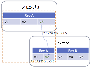

ドキュメントで他のファイルを参照しており、別途リビジョンを作成せずにそれらのファイルを編集した場合は、参照しているドキュメントでその編集結果が使用されます。以下はその例です。
ドキュメントで他のファイルを参照しており、そのいずれかのファイルについて新しいリビジョンを作成した場合、参照しているドキュメントでは元のリビジョンとの関係が引き続き維持されます。以下はその例です。
リビジョン内のバージョンをリリースとしてマークすると、そのバージョンは新しいバージョンより優先され、そのリビジョンを代表するものになります。この優先順位付けは、リリース データ優先と呼ばれ、いくつかのダイアログでオフにできるオプションです。
アセンブリが Rev A で、パーツが Rev B の簡単な例を見てみましょう。

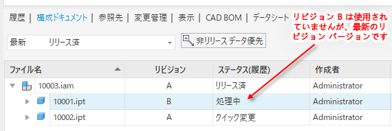

リリース データ優先は、リリースされたデータがリリースされていないデータよりも優先されるべきであることを示します。使用されているリビジョンの中で、最新のファイルのバージョンが表示されます。このオプションはオフにできます。
以下は、Rev A にアセンブリとパーツの両方がある例です。
[参照先]タブを見てみましょう。[参照先]タブには、現在のモデルで使用されているファイルが一覧表示されます。
ビュー ボタン
をクリックして、リリース/非リリース データ優先を切り替えます。ビュー ボタンは表示のみを目的としているため、ファイルやコンポーネントの状態は変更されません。
[最新]は、親がリンクされている最新のリビジョン/バージョンを表します。その目的は、親に関連付けられたすべてのコンポーネントの最新/バージョンを表示することです。ただし、必ずしも親がそのバージョンを使っているとは限りません。
[リリース済み]は、リリースされたバージョンのことを指します。その目的は、使用済みのリリースされたバージョンを表示することです。
で[最新]を選択すると、[参照先]タブに最新のファイル バージョンが表示されます。すべてのコンポーネント/サブコンポーネントの現在のステージが表示されます。
で[最新]を選択すると、利用可能な場合、[参照先]タブにリリース済みのファイル バージョンが表示されます。
で特定のリビジョンを選択すると、使用されているリビジョンの最新のファイル バージョンが[参照先]タブに表示されます。
で特定のリビジョンを選択すると、利用可能な場合、使用されているリビジョンのリリース済みのファイル バージョンが[参照先]タブに表示されます。先頭バージョンまたは最新バージョンとは、リリース データ優先が有効になっている場合も含めて、常にファイルの最新バージョンのことです。
