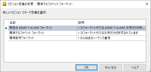

  5. 使用可能なリビジョン スキーマ定義の一覧を表示するには、[...]をクリックします。既定では、ファイルのカテゴリに関連付けられているリビジョン スキーマ定義のみが表示されます。
  6. 次のいずれかを実行します。
    • [リビジョン スキーマ定義を変更]ダイアログ ボックスで、選択したファイルに割り当てる新しいリビジョン スキーマを選択します。[OK]をクリックします。
    • 選択したファイルを履歴管理から除外するには、[リビジョン スキーマ定義を変更]ダイアログ ボックスで を選択します。[OK]をクリックします。

  3. 使用可能なリビジョン スキーマ定義の一覧を表示するには、[スキーマ]をクリックします。アイテム カテゴリに関連付けられているリビジョン スキーマ定義のみが表示されます。
  4. [リビジョン スキーマ定義を変更]ダイアログ ボックスで、選択したアイテムに割り当てる新しいリビジョン スキーマを選択します。[OK]をクリックします。
