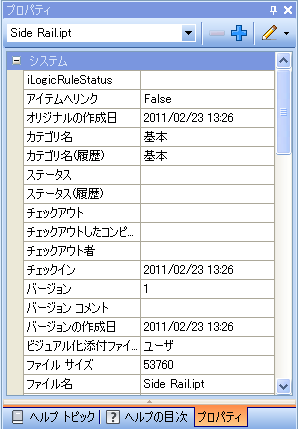

[プロパティ]グリッド
プロパティを作成、追加、削除することで、およびプロパティ値を変更することで、Vault のファイルをカスタマイズできます。
注: [プロパティ]グリッドは、Vault Professional で使用できます。
[プロパティ]グリッドには、選択したファイルのすべてのプロパティが一覧表示されます。ファイル一覧からファイルを選択すると、右ペインの下部にプロパティ グリッドのタブが表示されます。
プロパティは、システム定義、ユーザ定義ごとに分かれて表示されます。これらの定義プロパティを確認するには、各グループを展開または折りたたみます。
[プロパティ]グリッドには、選択したファイルに関連付けられている各プロパティの名前と値が表示されます。特定のプロパティのみ表示されるように[プロパティ]グリッドを設定できます。
必要なセルまたは行を選択し、[Ctrl] + [C]キーボード ショートカットでコピーできます。その後、コピーした内容を[Ctrl] + [V]のキーボード ショートカットで Microsoft Excel、Word、または電子メールなどの他のアプリケーションに貼り付けることができます。
