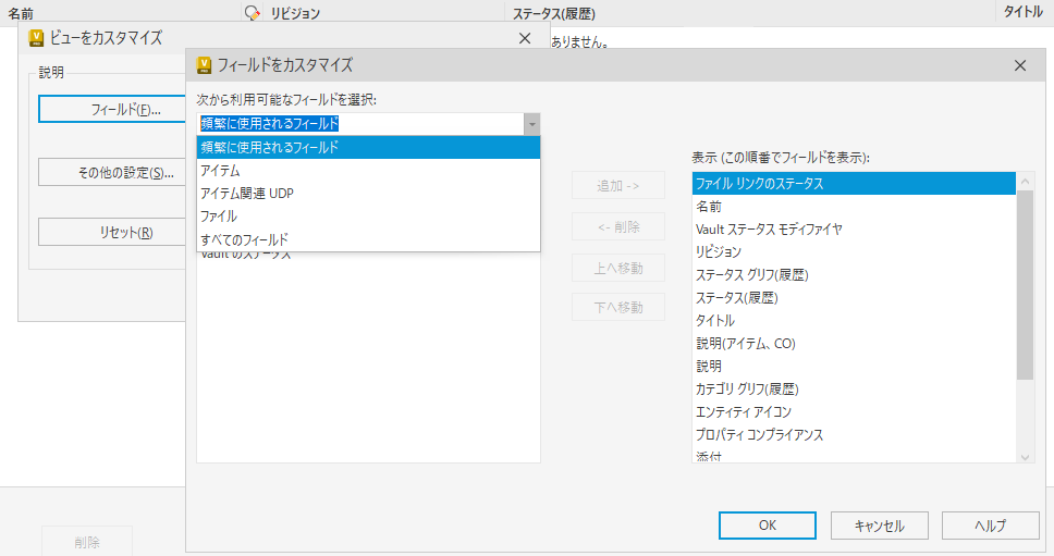

プロパティ(列)は、オブジェクト タイプに基づいています。場合により、プロパティがアイテムおよび変更管理に固有であることを示すためにマーク(アイテム、CO)が付けられます。
プロパティを選択するとき、最初にドロップダウンからプロパティ タイプを選択して、そのプロパティ列が適用される先のオブジェクトを確認します。
