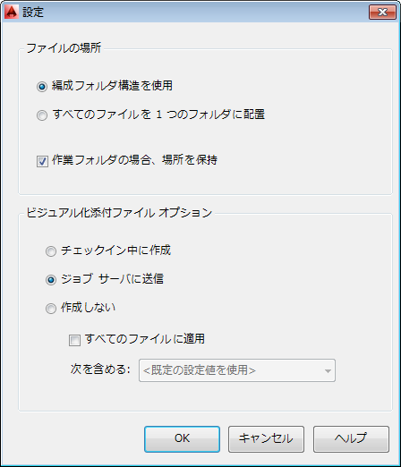

チェックイン時にジョブを送信する
Vault にファイルをチェックインする際、Job Processor にビジュアル化添付ファイルを送信することができます。
  1. ファイルのチェックインを開始します。
  2. [チェックイン]ダイアログ ボックスで、[設定]ボタンを選択し、[ビジュアル化添付ファイル オプション]セクションで[ジョブ サーバに送信]を選択します。
  3. [OK]をクリックし、チェックインを完了します。
Job Processor にビジュアル化添付ファイルが送信されます。
