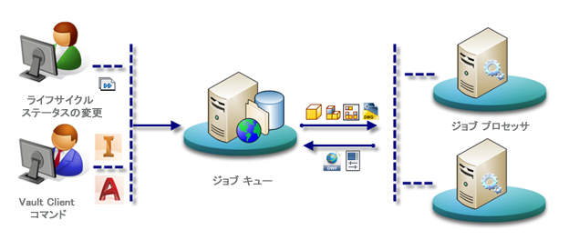

ジョブ サーバのコンポーネント
ジョブ サーバは次の 2 つのコンポーネントで構成されます。
- ジョブ キュー: クライアント(inventor、autocad、vault、autoloader)から送信され、処理を待機しているジョブのリスト(キュー)です。このキューは、Vault Server によって保管および管理されます。
- Job Processor: キューに保存されているジョブを予約し、ジョブ サーバから取得して処理を実行する独立したアプリケーションです。Job Processor は Vault Client とともにインストールされるため、Autodesk Vault Professional が搭載されているどのワークステーションからでもジョブを処理できます。

動作
次の場合、ジョブがジョブ サーバに送信されます。
- ユーザが、ビジュアル化ファイルの作成を必要とするファイルをチェックインした場合。
- ユーザが、Vault Client アプリケーション内で[更新ビュー]コマンドを呼び出した場合。
- Autoloader を使用して Vault にファイルをロードし、ビジュアル化ファイルを必要とする場合
- ファイルのステータスが変更され、更新されたビジュアル化ファイルが必要な場合。
- ユーザが、Vault Client アプリケーション内で[PDF を作成]、[DXF を作成]、または[STEP を作成]コマンドを呼び出した場合。
- ファイルのステータスが変更され、更新された PDF、DXF、または STEP ファイルが必要な場合。
- ファイルのステータスが変更され、カスタム ジョブが必要な場合。
- ファイルのステータスが変更され、ファイルのプロパティを同期する必要がある場合。
