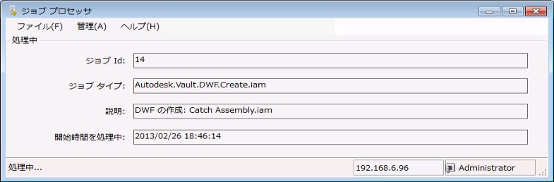

Job Processor
Job Processor は、キューに保存されているジョブを予約し、ジョブ サーバから取得して処理を実行する独立したアプリケーションです。Job Processor は Vault Client とともにインストールされるので、Autodesk Vault のエディションが搭載されているどのワークステーションでもジョブをパブリッシュすることができます。
ユーザは、[Job Processor]ダイアログから、プロセスの一時停止と再開、ジョブ処理に使用する Vault ユーザ アカウントの設定、Job Processor で作成およびパブリッシュするジョブ タイプの指定を行うことができます。
注: Job Processor の[管理]メニューでは、ワークステーションの起動時に Job Processor が自動的に起動されるように設定することができます。
Job Processor の詳細
詳細 説明
ジョブ ID
現在処理中のジョブ数を表示します。
ジョブ タイプ
処理中のジョブの説明を表示します。
説明
キュー内のジョブに関する詳細情報を表示します。
ステータス
Job Processor の現在のステータスを表示します。
ステータス バー
サーバ名とユーザ アカウントを表示します。
開始時間を処理中
Job Processor がジョブ処理を開始した時刻。
