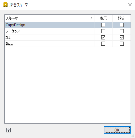

  1. [Copy Design]を開きます。
    注: ログインしていない場合は、Vault にログインするよう指示するメッセージが表示されます。資格情報を入力し、 [OK] をクリックします。
  2. ツールバーで、 [オプション] > [採番スキーマ] > [環境設定] をクリックして、[採番スキーマ]ダイアログを開きます。
  3. [採番スキーマ]パネルにビュー ボタンとして表示する採番スキーマの[表示]チェック ボックスをオンにします。
  4. [既定]チェック ボックスをオンにして、採番スキーマを既定の設定として設定します。
  5. [OK]をクリックします。
注: 既定の設定や採番スキーマの構成を行う権限のないユーザは、変更を加えることはできません。
