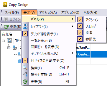

[表示]メニュー
パネル
[Copy Design]ダイアログに表示するパネルを選択します。
レイアウト

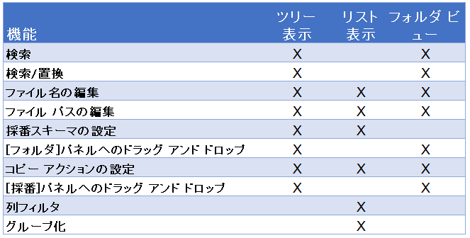

メイン グリッドの表示をカスタマイズします。3 つのビューから選択することができます。
  • ツリー表示: アセンブリを組織構成形式で表示します。この構成では、コピー処理でのアセンブリと関連ファイルの階層が表示されます。コピー処理に関連するすべてのファイルの関係を理解することができます。ツリー表示では、次の操作を行うことができます。検索、検索/置換、ファイル名の編集、ファイル パスの編集、採番スキーマの設定、コピー アクションの設定、および[フォルダ]パネルへのドラッグ アンド ドロップ。
  • リスト表示: コピー処理で選択したファイルに関連付けられているすべてのファイルが表示されます。リスト ビューでは、次の操作を行うことができます。検索、検索/置換、ファイル名の編集、ファイル パスの編集、名前付けスキーマの設定、コピー アクションの設定、列のフィルタリングとグループ化。
  • フォルダ ビュー: コピー処理が完了した後に新しいファイルが配置される保存先フォルダが表示されます。フォルダ ビューでは、次の操作を行うことができます。検索、検索/置換、ファイル名の編集、ファイル パスの編集、採番スキーマの設定、コピー アクションの設定、および[フォルダ]パネルへのドラッグ アンド ドロップ。
機能ツリー ビューリスト ビューフォルダ ビュー
検索✓✓✓
検索/置換✓✓✓
ファイル名の編集✓✓✓
ファイル パスの編集✓✓✓
採番スキーマの設定✓✓✓
[フォルダ]パネルへのドラッグ アンド ドロップ✓✓
コピー アクションの設定✓✓✓
列フィルタ✓
グループ分け✓
グリッド線を表示
グリッド内のグリッド線の表示を切り替える場合に選択します。
一覧を表示
グリッド内の代替的な色の帯の表示を切り替える場合に選択します。
図面ビューを表示
既定では、選択したモデルおよび関連するすべての図面がコピーされます。[図面ビュー]をオンにすると、ビュー モードにすべての関連する図面が表示され、図面に基づいてコピー操作を設定することができます。
図面が[ドキュメント]フォルダに表示されるようになりました。表示するには、[ツリー表示]を選択します。
注: ステータスが[自動]になっている場合、ファイルにリンクされた図面には、関連ファイルと同じアクションが適用されることを示します。たとえば、ファイルをコピー対象としてマークすると、関連する図面には、コピー イベントの発生時に同じ新規ファイル名と保存先が適用されます。
子ファイルの表示
コピー ビューでモデルの添付ファイルおよびライブラリ ファイルを表示するか非表示にするかを選択します。
既定では、すべてのライブラリ ファイルおよび添付ファイルがコピー対象として設定されています。ただし、子ファイルを Copy Design ビューに表示して、異なるコピー アクションを子ファイルに割り当てることができます。
[子ファイルの表示]メニューで、次のチェック ボックスの一方または両方をオンにして、表示する子ファイルのタイプを選択します。
  • 添付ファイル
    すべてのファイル添付を表示するには、[添付]をオンにします。
    注: 分類がデザイン リプレゼンテーションとデザイン ビジュアライゼーションのファイルはコピーされず、Copy Design では表示されません。
  • ライブラリ ファイルを含める
    関連ライブラリ ファイルをすべて表示するには、[ライブラリ ファイルを含める]をオンにします。
列サイズの自動変更
列が使用可能なビュー領域内に収まるよう自動調節するかどうかを設定する場合に選択します。
検索
テキストを検索する場合に選択します。メイン グリッドまたは採番パネル内のテキストを検索できます。
[検索と置換]
目的のテキストを検索し、希望するテキストで置き換えることができます。この操作は、メイン ウィンドウまたは採番パネルで実行できます。
更新
ファイルまたはデザイン構造の最新の変更内容を表示するために、Copy Design のメイン ビューを更新します。
注: 従属ファイルが隠ぺいされている場合は、「追加したオブジェクトの一部の子にアクセスできません」というメッセージが表示されます。管理者は、従属ファイルへのアクセス権を提供する必要があります。アクセス権を取得した後、Copy Design のメイン ビューを更新します。

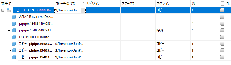

メイン ビューのグリッド
Copy Design のメイン ビューには、コピーで使用できるファイルの名前、コピー先フォルダ、ファイルに対して実行するアクション、ファイルのリビジョンとステータス、現在の一覧で処理されるファイルのインスタンス数が表示されます。図面、デザイン構造全体、または個々のコンポーネントを複製する場合でも、直感的なコピー/ペースト機能を使用するか、Excel から直接読み込むことにより、コピー処理中に主要なプロパティを編集できます。
ヒント: 既定では、アクションが割り当てられている場合、参照ファイル名はコピー先のファイル名に設定されます。[採番]パネルを表示すると、元の名前でファイルを指定したり、メイン ビューに[ファイル名(履歴)]を追加することができます。
メイン ビューでは、コピー アクションを管理したり、ビューをカスタマイズすることもできます。

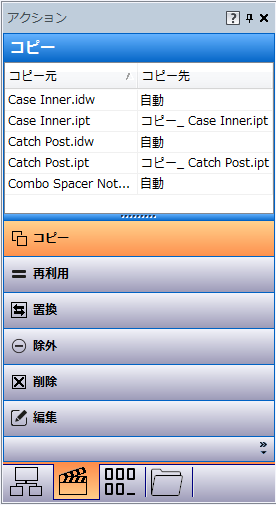

アクション
[アクション]パネルでは、メイン ビューのファイルに対して実行するよう割り当てられている操作を確認できます。
メイン ビューでファイルの設定が完了したら、[アクション]パネルを使用して、割り当てられた操作を基準にファイルをフィルタできます。割り当てられる操作には、コピー、再利用、置換、除外、削除、編集があります。
注: また、メイン グリッドから[アクション]パネルの目的の操作ボタンにファイルをドラッグ アンド ドロップして、アクションの操作を設定することもできます。
詳細については、「[アクション]パネル」を参照してください。
