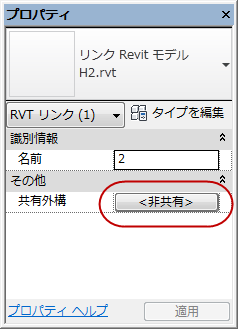

  1. 直前に追加したリンクを選択します。
    リンクのプロパティが表示されます。
  2. [共有外構]プロパティの横にある[非共有]をクリックして、[外構を選択]ダイアログを開きます。

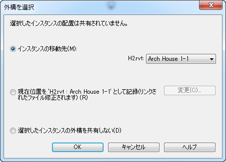

  3. [外構を選択]ダイアログで、[インスタンスの移動先]ラジオ ボタンをクリックし、リンクが現在存在する位置名(Arch House 1-3 など)を選択します。
  4. [OK]をクリックします。
外構のモデルの位置が記録されます。外構を保存して、変更内容を保持することができます。
