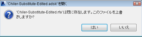

ローカル ドライブ上のファイルの変更内容を上書きする場合は[はい]をクリックし、キャンセルする場合は[いいえ]をクリックします。
