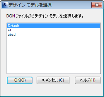

デザイン モデルを選択する
Vault から DGN ファイルをリンクするか、インポートする場合、DGN ファイルに複数のモデルが含まれているときは、[デザイン モデルを選択]ダイアログが表示されます。DGN ファイルに含まれているモデルがすべて一覧表示されます。
DGN モデルのリストからデザイン モデルを選択して[OK]をクリックすると、DGN ファイルのリンクまたはインポートが完了します。
注: リストから選択できるモデルは 1 つだけです。
