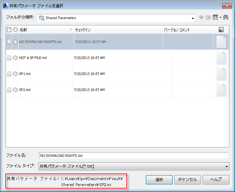

Vault で共有パラメータ ファイルを選択する
  1. プロジェクト ファイルを開き、Revit の[Vault]リボンで[共有パラメータ]を選択します。
    現在アクティブな共有パラメータ ファイルが[共有パラメータ ファイルを選択]ダイアログ ボックスの左下に表示されます。
  2. アクティブにする .txt 形式共有パラメータを選択し、[選択]をクリックします。
    ファイルの最新バージョンがダウンロードされ、アクティブな共有パラメータ ファイルとして設定されます。
    注: Vault では、共有パラメータ ファイルの正当性は確認されません。このため、Vault で無効な .txt ファイルを選択しても、共有パラメータ ファイルとしてアクティブになります。
