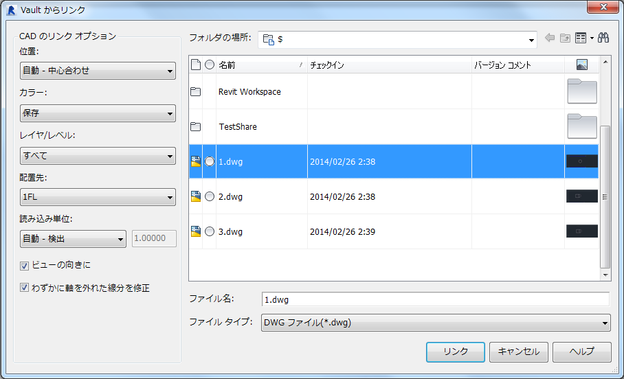

Vault から DWG を挿入する
Vault に保存されている DWG ファイルを現在の Revit プロジェクトに挿入します。
  1. Revit の[Vault]リボンの[Vault からリンク]をクリックします。
  2. 挿入する DWG を見つけます。
  3. [配置]ドロップ ダウンから、配置の基本設定を選択します。
  4. [カラー]ドロップダウンから、カラーの基本設定を選択します。
  5. [配置先]ドロップダウンから、DWG の配置位置を選択します。
  6. 必要に応じて、インポートの単位を変更します。
  7. [リンク]をクリックして DWG を挿入します。
