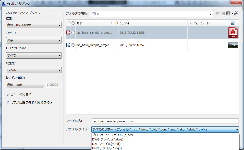

[Vault からリンク]ダイアログ ボックスでは、現在の Revit プロジェクトにリンクするファイルを Vault から選択し、リンクするファイルの位置オプションを指定することができます。

現在の Revit プロジェクトにファイルをリンクするときに、位置の基本設定を選択することができます。
次の表に、選択可能な位置のオプションを示します。
オプション | 詳細 |
[自動 - 基準点合わせ] | インポートしたオブジェクトのワールド座標系の原点を、Revit プロジェクトの内部原点に配置します。インポートしたオブジェクトの作成位置が原点から離れている場合、モデルから遠く離れた位置に表示されることがあります。これを確認するには、[ズーム]を[全体表示]に設定します。 |
[自動 - 共有座標を指定] | 2 つのファイルが共有する座標を基準にした位置に基づいて、インポートしたジオメトリを配置します。複数のファイル間で現在共有している座標系がない場合は、対応する内容が通知され、[自動 - 中心合わせ]の配置が使用されます。「共有配置」を参照してください。 |
[手動 - 基準点] | インポートしたドキュメントの原点をカーソルの位置に配置します。 |
[手動 - 基点] | インポートしたドキュメントの基点をカーソルの位置に配置します。このオプションは、基点が定義された AutoCAD ファイルに対してのみ使用します。 |
[手動 - 中心] | インポートしたジオメトリの中心をカーソルの位置に設定します。 |
