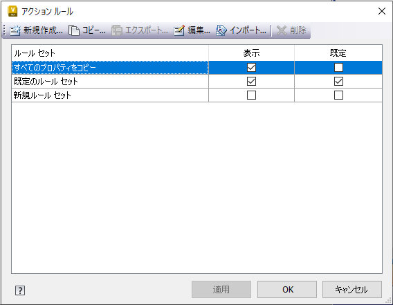

  1. ツールバーで、**[定義] ** を選択して[アクション ルール]ダイアログを開きます。
  2. 次のいずれかの手順を実行します。
    • [新規作成]をクリックし、新しいルール セットを作成します。
    • 既存のルール セットを選択し、[編集]をクリックします。
    • 既存のルール セットを選択し、[コピー]をクリックします。コピー元のルール セットと同じ条件と設定に基づいて、新しいルール セットが作成されます。変更を加えるには、コピーを選択して、[編集]をクリックします。
