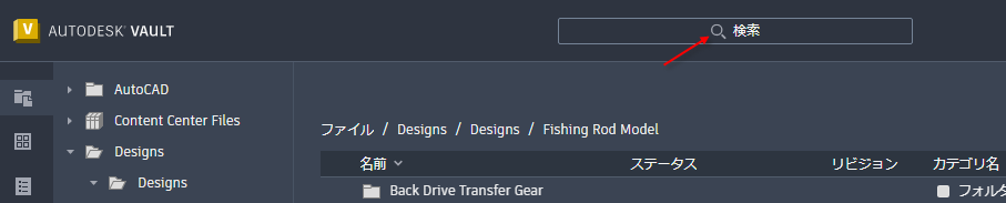

検索を使用すると、ファイルやフォルダをすばやく簡単に特定することができます。

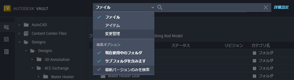

ナビゲーション バーの[検索]をクリックして、検索フィールドを展開します。
[検索]バーをクリックすると、検索フィールドの左側にあるドロップダウン メニューで示されている現在の作業スペースが自動的に選択されます。別の作業スペースを選択するには、メニューをクリックします。
[ファイルと項目]ワークスペースの[最新バージョンのみを検索]オプションは、[管理者設定]で設定した[ファイル/項目の最新バージョンのみを表示]オプションによって異なります。

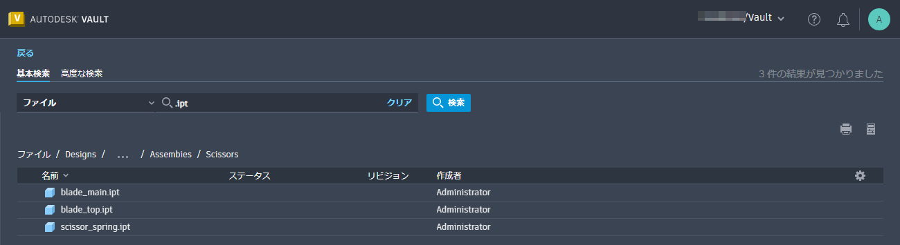

[基本検索]を使用すると、検索キーワードを含むすべてのプロパティを検索できます。[基本検索]により、さまざまなワークスペースのオブジェクトを検索できます。
基本検索を実行するには次の操作を実行します。

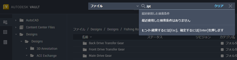

検索ワークスペースを選択します。
検索オプションとして[現在のフォルダ]および/または[サブフォルダを含める]または[最新バージョンのみを検索]を選択します。既定では、[サブフォルダも含む]オプションが選択されています。
「現在のフォルダ」オプションが選択解除されている場合、「サブフォルダを含む」オプションも既定で選択解除されます。
検索入力フィールドに検索文字列を入力し、[Enter]を押します。
検索を実行すると、メイン ビューに検索結果が表示されます。検索入力フィールドをクリアするには、[クリア]をクリックします。

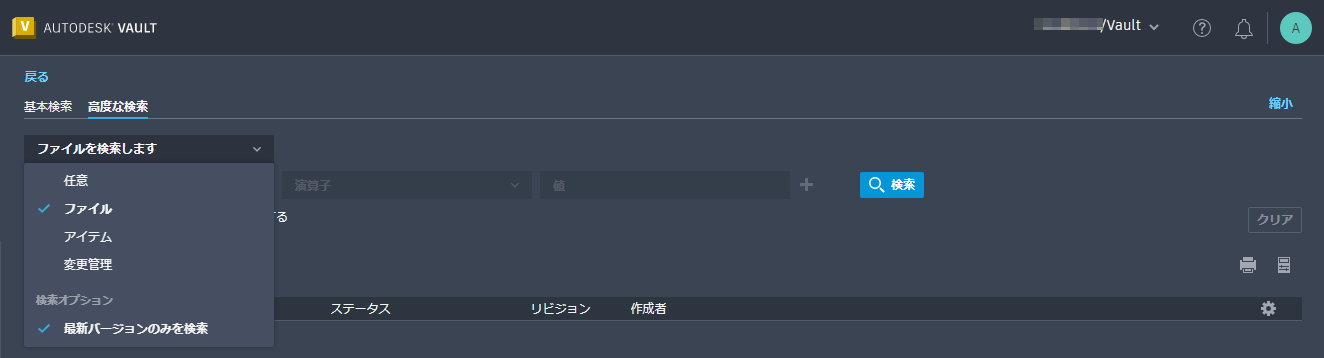

高度な検索を使用して、複数の検索条件を持つ複雑なクエリーを作成します。
高度な検索条件を使用して、Vault 内の任意の場所または異なるワークスペース内のオブジェクトを検索することができます。既定では、高度な検索は起動したワークスペースで開始されます。たとえば、[項目]ワークスペースで高度な検索を実行した場合、[項目]ワークスペースからのみ検索結果が返されます。

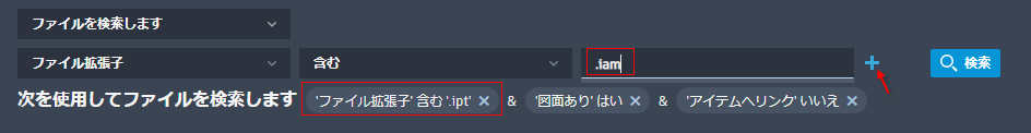

高度な検索を実行するには、プロパティ、条件、および値を指定する必要があります。検索を開始するには、ナビゲーション バーの[検索]をクリックするか、検索フィールドの横にある[詳細]テキスト ボタンをクリックします。
高度な検索を実行するには、次の操作を実行します。
[高度な検索]タブで、[検索]ドロップダウンから検索ワークスペースを選択します。
検索条件を指定するには、次の操作を実行します。
必要に応じて、
をクリックして基準を追加します。
[検索]をクリックします。

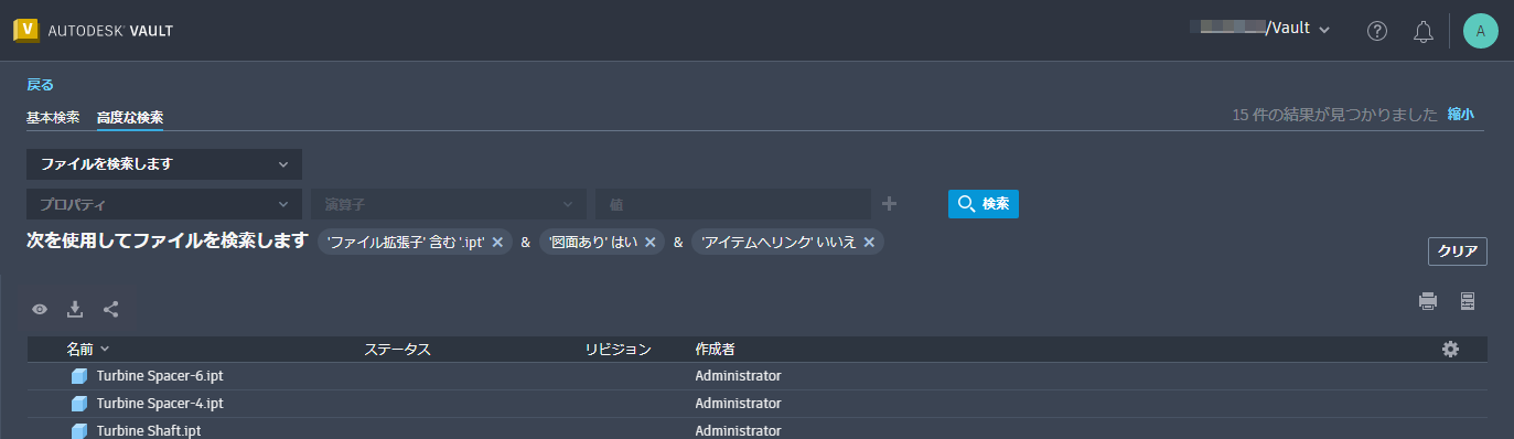

検索条件に一致するオブジェクトが[検索結果]ページに表示されます。検索結果は、高度な検索を新たに実行するまで表示されます。
個々の検索パラメータを削除するには
をクリックし、すべての検索パラメータを削除するには[クリア]をクリックします。
また、既存の検索条件を編集することもできます。
検索基準を編集するには、次の操作を実行します。

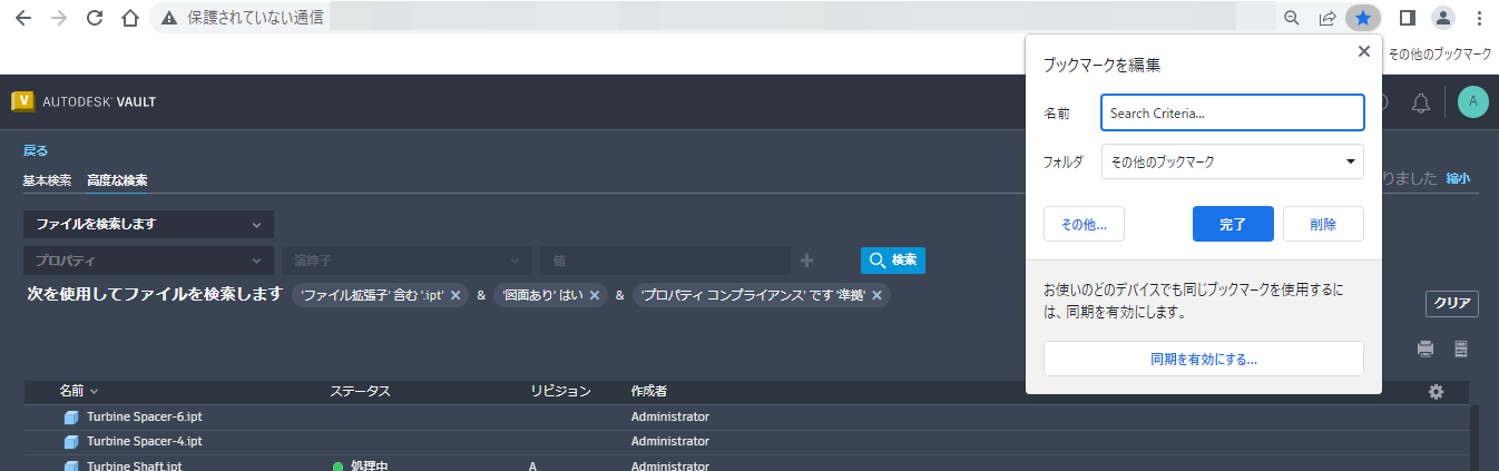

検索条件を保存
希望する条件での高度な検索を、Webブラウザのブックマークに追加し、すばやく再利用することができます。ブックマークをクリックするだけで、選択した内容を再度確認することができます。これは、繰り返し使用する複雑なクエリーに特に有効です。

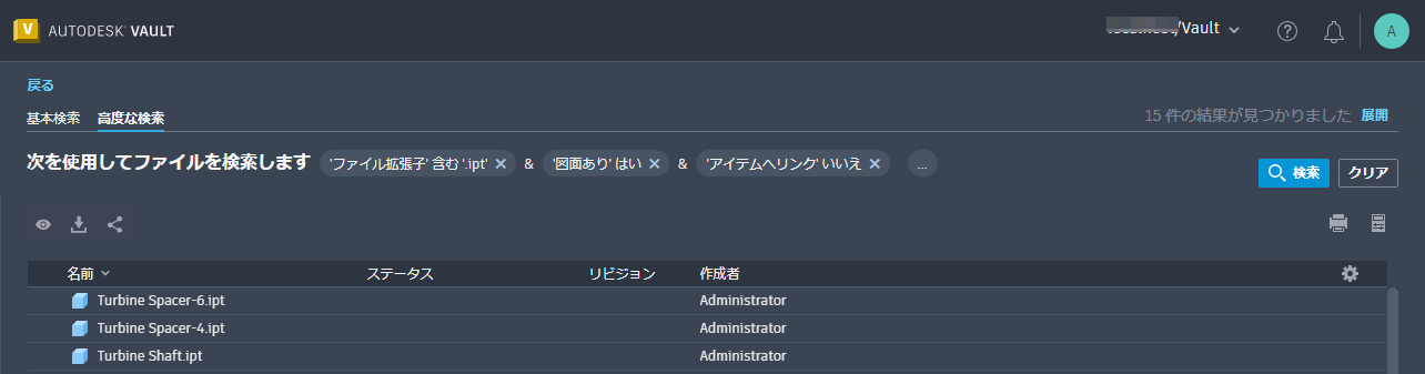

検索パネルを展開/折りたたむ
[高度な検索]パネルは、用途に合わせて展開または折りたたむことができます。既定では、検索パネルは展開されています。
