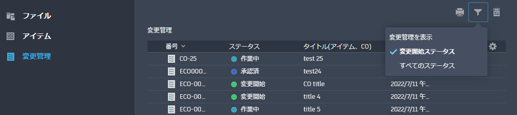

変更管理ビューをカスタマイズする
変更開始ステータス([変更要求作成]、[変更開始]、[作業中]、[承認待]、[承認済]、[再検討])の変更管理のみを表示するようにビューをフィルタしたり、[すべてのステータス]を選択して[完了]ステータスや[キャンセル済み]ステータスを含むすべての変更管理を一覧表示することができます。
変更管理ビューをカスタマイズするには
  1. [変更管理]作業スペースの右上隅にあるフィルタ アイコンをクリックします。
  2. [変更開始ステータス]フィルタまたは[すべてのステータス]フィルタを選択します。[変更開始ステータス]フィルタが選択されている場合、[完了]または[キャンセル済み]ステータスの変更管理はすべて、ビューで非表示になります。
    注: [変更開始ステータス]には、[変更要求作成]、[変更開始]、[作業中]、[承認待]、[承認済]、および[再検討]のステータスであるすべての変更管理が含まれます。[すべてのステータス]には、変更開始ステータスの変更管理と、[完了]ステータス、[キャンセル済み]ステータスの変更管理が含まれます。
既定では、[変更開始ステータス]フィルタが選択されています。
