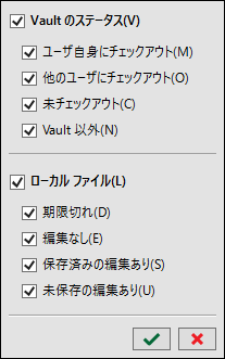

Vault ブラウザをフィルタする
[フィルタ]メニューを使用して、Vault ブラウザに表示されるファイルをフィルタできます。
- [ユーザ自身にチェックアウト]を選択すると、現在ユーザ自身がチェックアウトしているファイルのみが一覧表示されます。
- [他のユーザにチェックアウト]を選択すると、現在他のユーザがチェックアウトしているファイルのみが一覧表示されます。
- [未チェックアウト]を選択すると、現在自分または他のユーザがチェックアウトしていないファイルのみが一覧表示されます。
- [古い]を選択すると、古いファイルのみが一覧表示されます。
- [Vault 以外]を選択すると、現在 Vault に格納されていないファイルのみが一覧表示されます。
- [編集なし]を選択すると、ローカルで未編集のファイルのみが一覧表示されます。
- [保存済みの編集あり]を選択すると、ローカルで編集し、保存したファイルのみが一覧表示されます。
- [未保存の編集あり]を選択すると、ローカルで編集は完了しているが、まだ保存していないファイルのみが一覧表示されます。
また、[Vault のステータス]または[ローカル ファイル]を選択して、カテゴリ内のすべてのオプションを選択することもできます。
