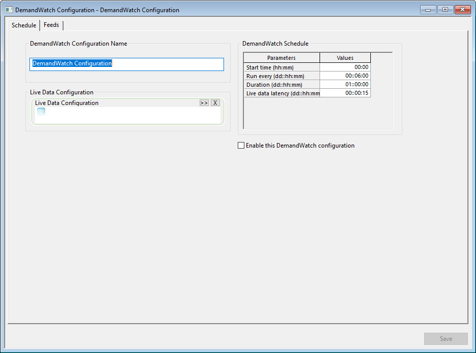

DemandWatch コンフィギュレーション プロパティ シート
DemandWatch コンフィギュレーション オブジェクト は、IWLive Pro サーバーでのスケジュールの設定、サーバーでのスケジュールの有効化と無効化、個々のデータ ソースごとの DemandWatch モデル パラメータのトレーニング、照合、編集に使用されます。
[スケジュール]ページ
[スケジュール]ページは、次の目的で使用します。

DemandWatch コンフィギュレーション名
DemandWatch コンフィギュレーション オブジェクトの名前は、システム全体ですべてのユーザーに使用されます。
これはいつでも変更できます。一意でなければなりません。新しい名前がすべてのユーザーに表示されます。
ライブ データ コンフィギュレーション
使用するテレメトリ データと温度データへのリンクを含むライブ データ コンフィギュレーション アイテムを選択します。
関連付けられたライブ データ コンフィギュレーション オブジェクト用のすべてのライブ データが、[データ フィード]タブのデータのリストに自動的に追加されます
注: 複数のライブ データ オブジェクトがこのドロップ先にドロップされた場合は、最初のオブジェクトのみが考慮されます。
DemandWatch スケジュール
[DemandWatch スケジュール] パラメータは、予測のタイミングをスケジュールするために使用されます。
DemandWatch スケジュール パラメータ 説明
開始時刻
最初の予測が実行される時刻。これは、定期的なラン スケジュールをオフセットするために使用できます。
ラン頻度
予測がオフセットとしての開始時刻以降に実行される一定の間隔。
たとえば、開始時刻が 09:00 で、ラン頻度が 00::06:00 の場合、ランは 9:00、15:00、21:00、03:00 という間隔で行われます。
継続期間
予測継続期間: 予測を実装するタイムステップ数を計算するために使用します。
この DemandWatch コンフィギュレーションを有効にする
[この DemandWatch コンフィギュレーションを有効にする] オプションをオンにすると、IWLive Pro サーバーで予測ランを実行できるようになります。このオプションは、DemandWatch コンフィギュレーションがチェックインされている場合にのみ有効になります。
ヒント: エクスプローラまたはモデル ウィンドウで DemandWatch コンフィギュレーション オブジェクトを右クリックし、コンテキスト メニューから [DemandWatch コンフィギュレーション] を選択して有効にすることもできます。

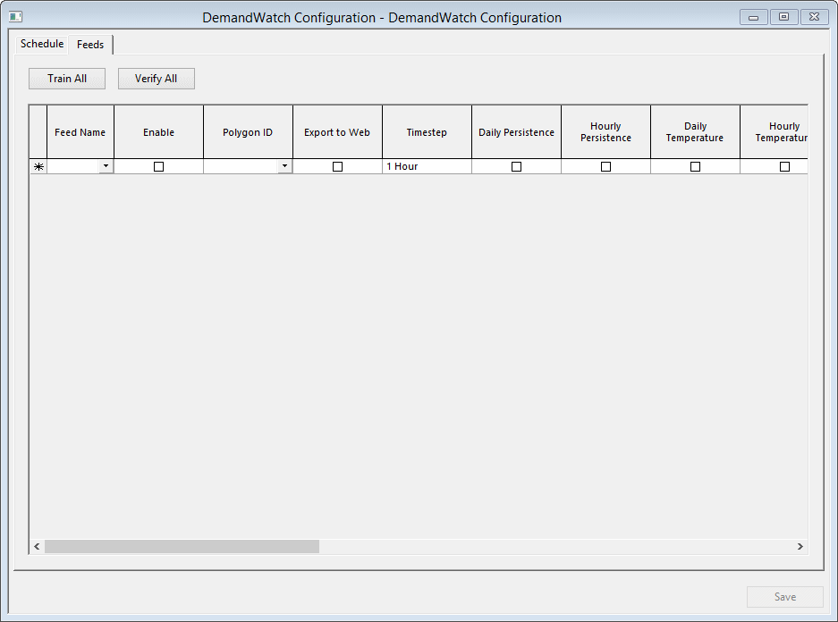

[データ フィード]ページ
[データ フィード]ページは、IWLive Pro サーバーで実行するデータを指定および設定するために使用します。このタブを使用して、ユーザーは次のこともできます。
DemandWatch Configuration object - Feeds tab
次の表に、このタブで使用できるオプションを示します。
