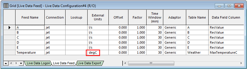

温度データ ソースへの接続
上記で詳述したように、温度データ ソースを使用して温度データを InfoWorks WS Pro に提供し、予測精度を向上させることができます。
温度データへの接続は、需要データ ソースへの接続と同じ方法で設定します。つまり、ライブ データ コンフィギュレーション オブジェクトの[ライブ データ ソース]タブで設定します。
主な違いは、外部単位([外部単位]フィールド)を[DegC]または[DegF]に設定する必要がある点です。言い換えると、degC および degF 以外の外部単位を持つデータ ソースは、InfoWorks WS Pro によって温度データ ソースとはみなされません。
Temperature Feed
温度データ ソース コンフィギュレーション

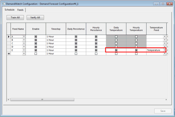

温度データ ソース コンフィギュレーションは、他のデータ ソースと同様に、DemandWatch コンフィギュレーション オブジェクトの[データ フィード]ページで実装されます。
唯一の違いは、[温度データ]フィールドを使用する必要がある点です。このフィールドが設定されていると、InfoWorks WS Pro は関連するデータ ソースを使用して、過去の最高気温情報と予測される毎日の最高気温情報を取得します。
[温度データ]ドロップダウン リストには温度データ ソースのみが表示されます。
温度の回帰には次の 2 つのコンポーネントがあります。
これらのコンポーネントは、[データ フィード]ページで[日気温]ボックスと[時間温度]ボックスをオンにすることでそれぞれ有効にできます。
DemandWatch Configuration object - Feeds tab

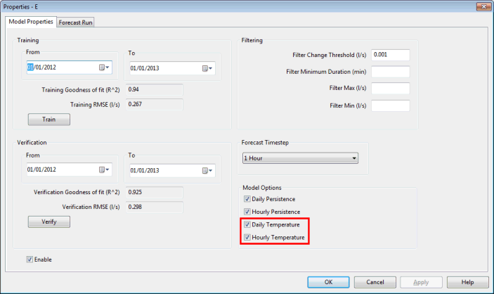

また、これらの 2 つのコンポーネントは、[プロパティ]ダイアログの[モデル プロパティ]ページで、現在選択されているデータ ソースに対して設定または修正することができます。
Model Properties tab
重要: 毎時温度モデルには、日次温度データのみが必要です。毎時温度データは必要ありません。実際には、特定の日に複数の温度値が使用可能な場合、InfoWorks WS Pro は最大値を取ります。
温度データ ソースが設定されている場合、InfoWorks WS Pro は温度を読み取り、トレーニング、検証、および予測フェーズで使用します。
